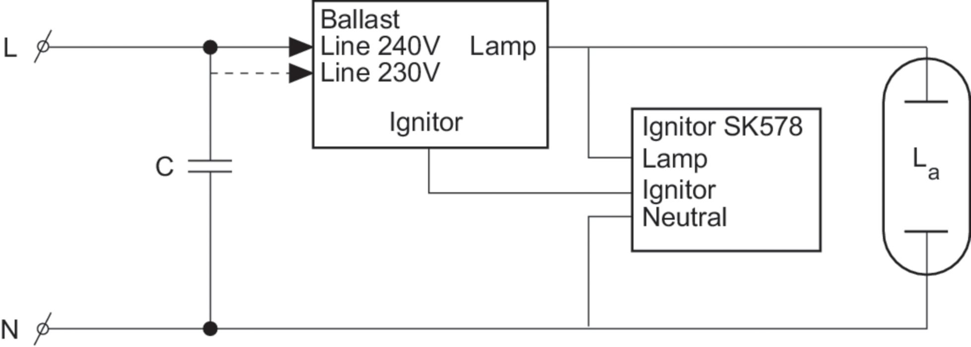

Sveiki, turiu klausima, kaip pajungti HPS lempa su balastu ir starteriu. Bandziau jungti pagal konkretaus balausto schema:
http://images.philips.com/is/image/PhilipsConsumer/816982587ea541ae942ba49d00a5d522-LWD-global-001?$jpglarge$&hei=700
bet tai nesuveike, taigi nusprendziau pagalbos ieskoti cia.
http://www.part.lt/img/f04323b7661e21a9ecbe3bf610ed4493900.png
Taigi nera aisku kur reiketu jungti la(mp) nuo balasto.

Urbanas rašo:
Kaip neaišku, taigi aiškiai nubraižyta!
