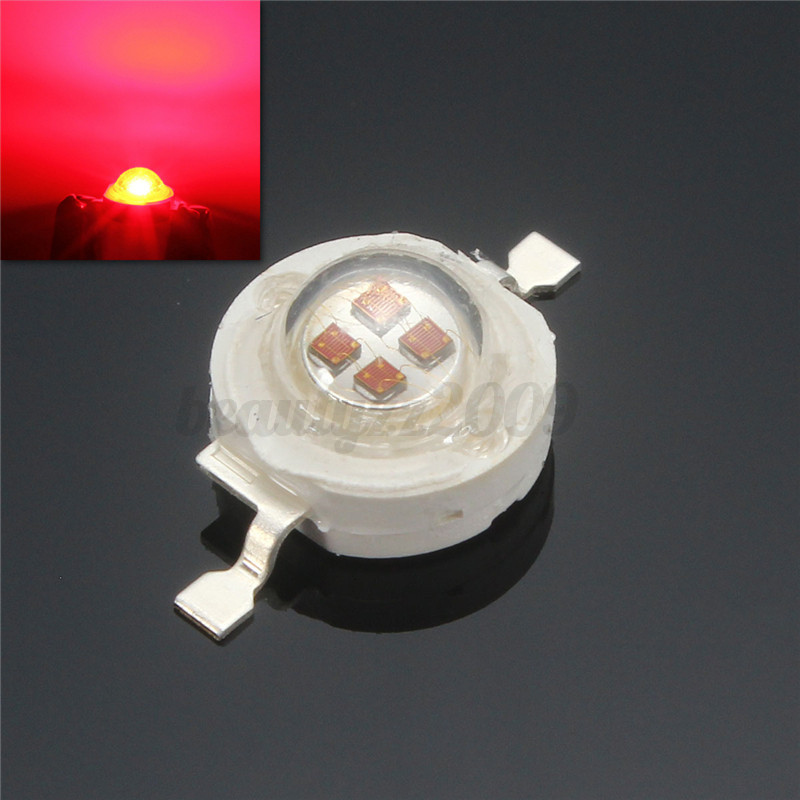

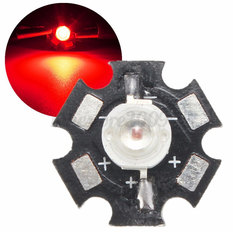

Sveiki, kadangi esu žalias elektronikoje norėjau pasiteirauti kaip atpažinti netikros galios LED kadangi noriu užsisakyti diodų iš Ebay ir ten man jau pardavė neoriginalų akumuliatorių telefonui. Norėjau pasigaminti apšvietimą augalams iš raudonų ir mėlynų diodų bent 3000 liumenų. Radau parduodamus 5W LED, kurie suviliojo kaina, tačiau man įtarimą sukėlė tai, kad LED viduje turi tik 1 diodą, o kitur parduodami 5W diodai turi ir po 4. Be to nenurodyta kiek amperų reikia, nors nurodyta 210Lm. Fake?

Niekas tau šito nepasakys kaip atskirti tikrus nuo netikrų, nes nėra tokios metodikos. Nors šiaip tai aišku, kad už tokią kainą tai yra fake.

Na LED technologijos pastaruoju metu vis pinga ir tampa galingesnės. Ir tikriausiai nėra tiek nuotolingiau pagaminti 5W LED nei 3 ar 1W, nuostolis nebent kad mažiau užtenka galingesniu.
Jei teisingai suprantu kuo didesnis LED diodu plotas tuo stipriau šviečia todėl ir atkreipiau dėmesį į rausvų kvadratėlių skaičių:

Nebutinai fake.
paprastai blogus led galima atpazinti sujungus nuosekliai ir padavus labai maza srove kad vos vos svisetu jei visi svciiecia voenodu galingumo reiskai kokybiski, jei skirtingai tada tai gamybos atliekos.
del to koks led galingumas tiksliai nesuzinosi paskaiciuoji itampa srove kad butu pagal deklaruojama galinguma ir tikiesi kad nesudegs.
bet siap tai geriau led naudoti nepilnu galingumu nes bus didesnis NK ir ilgaamziskumas
is dalies led galinguma galima ivertinti pagal jo kristalo dydi tiesiog palygink su zinomu galingumu led
arba pagal voltamperine charakteristika analogiskai lyginat su panasiais led

Amperai nenurodyti, nes 5W LED-ams standartas 1400mA (3W-700mA, 1W-350mA), o skiriasi įtampa skirtingoms spalvoms. Pardavėjas keistas ir aš ten nepirkčiau, aišku. Net nuotraukose matosi prasta chipų litavimo kokybė, liumenai negali būti vienodi visoms spalvoms. Štai, pvz. normalus normalaus gamintojo popieriukas http://www.tme.eu/lt/Document/fce082bae218b07f4501ee5ffb122fd1/PM2B-3LxE-SD.pdf

Štai daugiau gavau informacijos: Red (610-630nm)(660nm): DC Forward Voltage:2.2V~2.6V,Forward Current: 350mA Blue (460-465nm): DC Forward Voltage:3.2V~3.6V, Forward Current: 350mA
Taigi gaunasi čia 1W LED ir negali būti 210lm? Irgi suabejojau, kad vienodi skirtingoms spalvoms liumenai. Žiūrėsiu ką atrašys apie tai.
