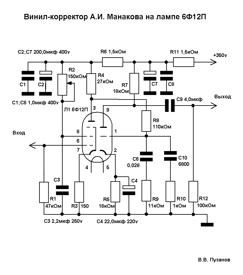

Esu pasigamines fono korekttorių pagal šią schemą:
http://forum.vegalab.ru/attachment.php?attachmentid=127712&d=1309733546
Pajungus paaiškėjo, jog atsukus garso reguliatorių stiprintuve daugiau nei iki pusės, pasigirsta pašaliniai triukšmai. Pakeitus 6f12p triodinę dalį į 6n6p skleidžiamas fonas sumažėjo, tačiau vis tiek išliko.
Maitinimo šaltinis sukonstruotas atskiroje metalinėje dėžėje, anodinė ir kaitinimo įtampos stabilizuotos.
Žemių išvedžiojimui naudojaus tokiu principu:
http://www.klausmobile.narod.ru/projects/pr_04f_preamp_psu_02_wiring.gif
Audio įėjimai ir išėjimai sujungti sujungti variniu laidu ir pajungti prie bendro taško ant korpuso. Pačio korektoriaus elementų žemės yra pajungtos ant vienos bendros šynos (monolitinio laido).
Ar teisingai pasirinkau principą žemių išvedžiojimui?

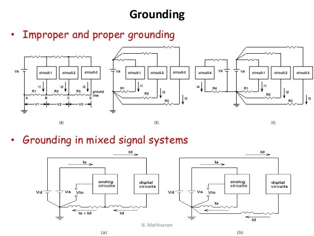

Citata:
Neteisingai, ypač tokio jautrumo schemose. Svarbu ne tik žemių išvedžiojimas, bet ir maitinimo.
http://image.slidesharecdn.com/adcanddaq-160409131049/95/analog-to-digital-converters-and-data-acquisition-systems-37-638.jpg?cb=1460207803
StasyS viską yra surašęs šiame forume labai aiškiai ir glaustai, nesikartosiu.

Garsas panašus į transformatoriaus burzgimą. Jeigu atjungiu plokštelių grotuvą nuo korektoriaus, tuomet korektorius pradeda generuotis.

2105 rašo:
Įvedus į paieška StasyS randa temas tik apie automobilių elektronika. Gal galite pateikti nuorodą į jo aprašymą?
Atsiprašau, StasysS. Taip greitai neradau - tai teks ieškoti pačiam. O principą paaiškina mano įkeltas paveiksliukas. GND ir Maitinimą daryti bendra šyna - negerai. Arba reikia išrišinėti maitinimus per RC, kaip čia:
http://www.geofex.com/article_folders/stargnd/voxgnd1.gif

Atjungus plokštelių grotuvą, ant įšėjimo lizdų atsiranda:
Išėmus betkurią vieną 6F12P lempą ir atjungus grotuvą, tokios generacijos nėra.
