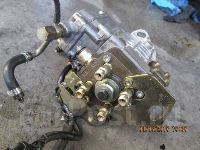

Pas mane vwSharan 1.9 tdi. Pro kuro siurblio plunzerines poros didyji varzta(130) pradejo laset saliarka varikliui dirbant. Noreciau pakeist reboksli(129), bet kilo klausimas kaip ir iki kiek jos sukti(130 ir 132)varztus surenkant. Ypac (132) kad nepridibciau baiku. (130) kaip ir aisku iki galo butu. Detaliu nr. is brezinio:http://images.vfl.ru/ii/1370853494/f9191be0/2496001.jpg
Taip atrodo naturoje
https://static.baza.farpost.ru/v/1435676647259_bulletin

Viska susuki iki galo ir tiek, nieks cia nesireguliuoja, 132 skirtas indikatoriui, degimo kampui nustatyti.

Bet ta 130 varzta issukt ar nepabirs kas neissiderins ir dar ziuriu, kad raktas keistas reikalingas

Niekas nebyra cia

Suki drasiai, niekas ten nebyra. Tik rakto reik spec
