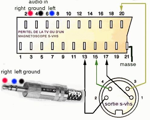

Yra jungimo schemos:
http://pinouts.ru/VideoCables/scart_adapter_pinout.shtml
http://www.elektronika.ba/forum/uploadz/1217175992_svhs-scart.jpg
Ten matoma, kad spalvotas signalas jungiamas i RED inputą, o nespalvotas į kompozitinį inputą ir Ground atitinkamai, tai vaizdas turėtų būti spalvotas (tada kam išvis tas Scart perėjimas reikalingas jeigu rodo tik nespalvotai). Ar ten Spalvotas signalas nepatenka į RED inputą?

Dar kartą...
S-video pajungimas - 2 laidais + GND. Jei teliko scart nepalaiko S-video, tai ir rodys nespalvotai. Greičiausia telikas palaiko tik kompozitinį įėjimą, arba reikia pažiurėt teliko nustatymuose, gal yra kažkokie scart pasirinkimai (pvz. composite, s-video...)
Tas perėjimas tai tik sukomutuoja reikiamus pin'us iš s-video į scart.

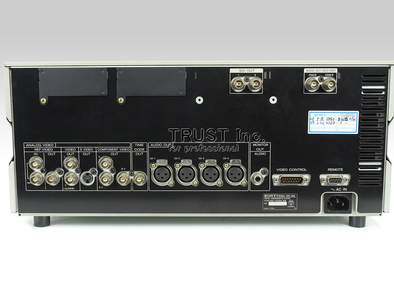

Dar ant to grotuvo yra komponentinis video išėjimas ir dar kažkokie man nesuprantami išėjimai Smile Kažkoks REF Video ir Video iš dviejų lizdų, gal kas žinote kaip geriau pajungti prie teliko?
https://www.trust.tv/upload/save_image/commodity/33390_b.jpg
Kaip supratau ten BNC lizdai, tai juos galima jungti į RCA teliko, tik kabelio ar perėjimo reikia? Tikriausiai toks tiks...

Geriausia kokybe turbut gautum per SDI, nes ten iseitu skaitmena, bet tik profesionali aparatura supranta SDI.
Gal telikas turi komponentini YPbPr iejima? Trys tulpes turetu but, paprastai raudona/melyna/zalia spalvomis.

Taip, LCD telikas turi komponentinį įėjimą, tai prie jo matyt geriauwsiai jungti per 3xRCA, bet yra ir kineskopinis telikas, tai jame tik kompozitinis ir Scart. Tai prie jo gal galima kitas jungtis naudoti? Pvz Ref Video arba Video?

Bandysiu paspelioti, bet Ref Video panasu i Reference Video ir tai turbut iejimas i grotuva? Video isejimas panasu i elementaru analogini video isejima, taip kad nezinau ar is ten isplesi gera kokybe, bet kineskopiniui tiks ir taip Smile

Taip, pasižiūrėjau manuale tai ten yra Reference video out'as, tai matyt bus geriausia kokybė jungiant į teliko RCA. OK, reiks išsibandyti Smile
