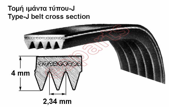

tai jeigu tarp diržo tarpelių yra 2.34mm http://www.eaparts.gr/images/parts/36601/wm_type-J-belt.jpg tai J6 diržas (oi koks sutapimas Very Happy ) ir bus apie 14mm pločio Very Happy
P.S po ranka turėjai j5,jis yra apie 12mm pločio
