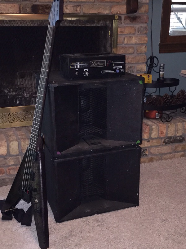

Beje, norechiau paklausti akustikos guru - kaip vadinasi tokio tipo dežės? Nes dabar nesugalvoju užklausos gūgliui.
Jų pliusas, kaip suprantu - gilesnis žemas. O kokie minusai?

zemais cia net nekvepia Laughing Laughing Laughing
ruporas

Tuo pačiu stiliumi atsakyčiau - ruporais čia tik kvepia, nors iš tiesu jų ten nėra. Smile
Dalykiškai.
Bosinei gitarai sukonstruoti ruporai būtų neįprastai dideli, brangūs ir nepakeliami.
Šitas nuotraukoje yra vidutiniųjų dažnių ruporas, padidinantis SPL tam tikrame (VD) dažnių ruože. Kadangi kalbame apie muziką, tokia dažninė gali būti patinkanti, tarkime gitaristui, ieškančiam savojo instrumento skambesio.
VD išryškinimas scenoje dažnai naudojamas (dar vadinamas Presence efektu), kai solistą (dainininką, gitaristą) norima "ištraukti" į scenos priekį.

Tuo pačiu stiliumi atsakyčiau- su Ceslovu gincytis kaip su nuogu pesiotis.
Joks sveika prota turintis zmogus ruporu bosinei gitarai nekonstruos.
