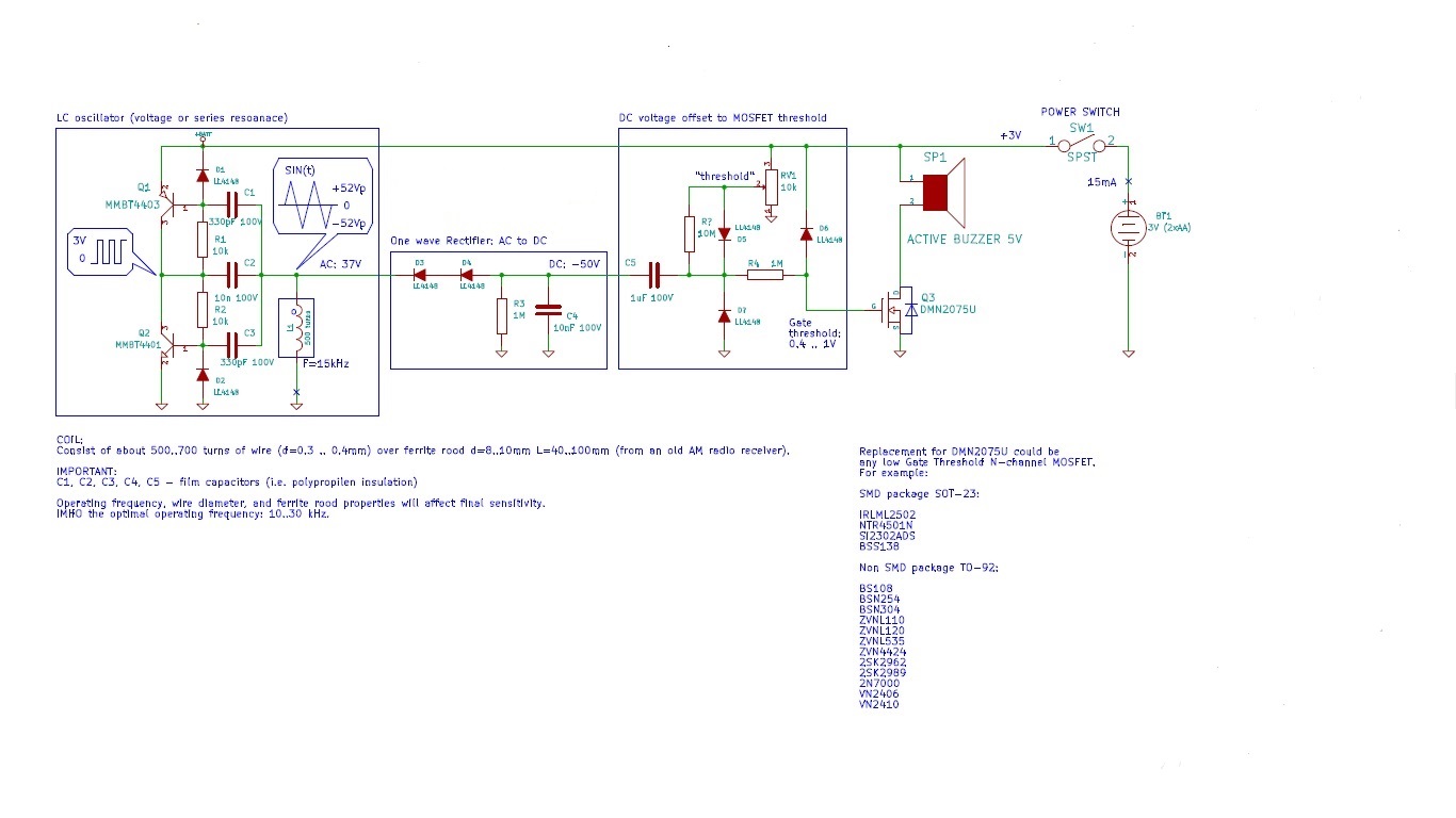

sveiki, turiu pasidaręs pinpointer (metalo ieškiklį). Kai metalas patenka į paieškos zona pinpointeris pradeda cypti, bet cypimas manau aukšto dažnio, sunkai girdimas. Vietoje kolonėlės pajungiau led'ą bet kai šviesu yra jis prastai matomas. Norėčiau grįžti vėl prie kolonėlės bet kaip man garsą padaryti labiau girdima?
schema:
http://4.bp.blogspot.com/-WCLSw5DzVi0/Vi6mHWTPG9I/AAAAAAAAAZM/FU9e5zcMTvE/s1600/pin%2Bp2.jpg

O tu supranti ką reiškia užrašas schemoje "active buzer" ar nelabai"? Iš to ką parašei suprantu, kad nelabai. Pasidomėk.

O jei rodiklinį indikatorių per kokį diodą ar "tiltelį"?

rodyklinis indikatorius nelabai cia tinka nes shema isduoda logini signala isjungta arba ijungta.
ir kiek matau cia padaryta idomi shema kuri reaguoja i pokycius o ne i pastovu signala

Ačiū už pagalbą. Kažkaip neatkreipiau dėmesio į žodį "Active" Embarassed
Prekė keliauja pas mane, laukiu kada galėsiu išbandyti Cool
