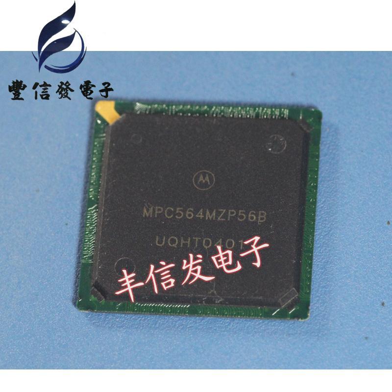

O jeigu tai, kazkas panasaus i sita:
http://g04.a.alicdn.com/kf/HTB122FlLXXXXXa9XVXXq6xXFXXXq/IC-MPC564MZP56-font-b-MPC564MZP56B-b-font-BGA-CPU-font-b-Original-b-font-authentic-and.jpg
Galetu kas pabandyt nuvalyt (ne uz Aciu) ?

panic rašo:
tai kisk i ugni ta mikroshema ir degink
o jei labai nori uz tai susimoketi nematau problemu galiu tau ja nuvalyti per 5 min vietoje Laughing
tik kad kaip tu ja paduosi ir paimsi?

Gal visgi butu geriau su rugstimi, nes priklausomai nuo to ka as ten rasciau, gali reikt veikiancios Smile
