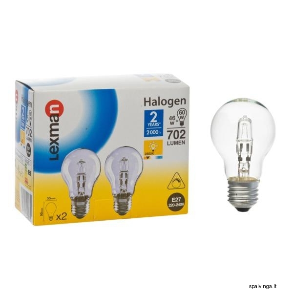

http://www.spalvinga.lt/prekesbig186701.jpg
O halogenines kur deklaruoja kad 2000h laiko? ( ne tokios kur 1000h). Bet jos ir brangesnės.
Yra ir 5000h kur deklaruoja. bet jos 12-24v

LY1 rašo:
ooo, sveikas sugrįžęs
2000val būtų per akis, bet jos neatlaikys tiek dėl dažno įjungimo/išjungimo
reikia tada soft startą lipdyt ir po to jį dar ten prisukt, ką aš kategoriškai tingiu Smile nekalbant kad ir pačiam soft-starte koks elektrolitas gali po pirmo sezono nustipt kai minusinė temparatūra
