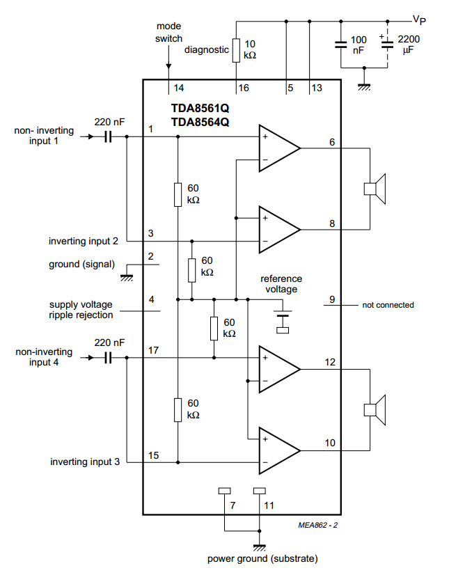

1. Jeigu man nereikalingas mute, tai 14 koją tiesiog prie + prisjungti?
2. Kas tas supply voltage ripple rejection ir kur pajungti tą 4 koją?
3. Prie iėjimo reikia 220nf kondensatoriu, ar blogai butu jei idėčiau 100nf?
 Re: TDA8561 klausimai
PranešimasParašytas: 2016 01 20, 17:13 Pranešti apie taisyklių pažeidimą Atsakyti su citata
Gediminas
Senbuvis
Senbuvis
stagesix rašo:
Taip
Citata:
Per 100 uF kondensatorių į GND
Citata:
Pabandyk, jei nenupjaus aukštų dažnių tai nieko baisaus.

Gediminas rašo:
Citata:
Aukštų nenupjaus, bet žemus - nupjaus.

stagesix rašo:
Ne! Skaityk mikroschemos aprašymą. Viskas parašyta.
Citata:
Citata:
3 . Prie iėjimo reikia 220nf kondensatoriu, ar blogai butu jei idėčiau 100nf?
Teoriškai gali žemų sumažėti. TEORIŠKAI.

Evaldas_S rašo:
stagesix rašo:
Nu apie pajungimą kai jis nereikalingas nepastebėjau, galbūt blogai žiūrėjau, bet radau tik mute schema

Mode select switch
To avoid switch-on plops, it is advised to keep the amplifier
in the mute mode during >100 ms (charging of the input
capacitors at pins 1, 3, 15 and 17.
The circuit in Fig.11 slowly ramps up the voltage at the
mode select switch pin when switching on and results in
fast muting when switching off.
Pajungus 14 koją į pliusą viskas veiks, tik įjungiant maitinimą bus bumtelėjimas per garsiakalbius. Jei nori kad to nebūtų daryk mute schemą pagal datasheetą arba tiesiog surink vėlinimo grandinę iš varžos ir kondensatoriaus.

O vietoje 220nF iškart dėk 1,0uF ir galėsi užmiršti apie juos. Tiks bilikokie polipropileniniai. Maitinime 4700-10000uF ir kuo arčiau mikroshemos (arba 470-2200 prie mikroshemos ir 4700-10000 maitinime, jei stiprintuvėlis ne mašinoje).Galima prilipinti LEDukus indikacijai, dar mute vėlinimą (kad nebūtų puk garsiakalbyje) pagal shemą nuorodoje http://mariolla.com/index.php/amplifier/14-amplifier-tda8561q.html

1.O 1uf elektroninį galimą dėti? Jeigu taip, kokiu poliroškumu?
2. Stiprintuvą jau sukroviau, ir kol aux laidas neikištas į lizdą, tol kolonėlese girdisi burzgimas, kaip šitą išspresti? Rolling Eyes
3. Jeigu pasidaryčiau dar vieną tokį stiprintuvą, juos sujungti galima butu sujungus iejimo laidus ir maitinimo?

1.Lyg ir parašiau-polipropilenas; na gerai, įkalbėjai, užteks 0,47uF.
2.Burzgimas gali būti dėl daug ko. Pradžiai pabandyk be garso šaltinio, įėjimą užtrumpinti su žeme; jei burzgimas lieka, vansi kaltas maitinimas (per didelės pulsacijos). Aplamai šita mikruškė skirta autobalalaikoms, kur principe nėra kintamos. Kol kas nerašei, naminis bus šitas stiprintuvėlis ar mašininis ir koks kol kas organizuotas jam maitinimas.
Taip pat šito tipo mikruškės mėgsta pusiau nusprogti, t.y. lyg ir truputį veikia, bet veikia prastai (biški groja, burzgia ir t.t.). Priežastys-perkaitinimas lituojant arba bandant leisti be aušintuvo, maitinimo perpoliusavimas, patrumpinimas kur nereikia ir kt. Kad bandymų, vėliau ekspluatacijos metu neperkaistų, iškart, kuo ploniau patepus pasta, sukti prie aušintuvo 300-600 cm2, priklausomai kokia bus maitinimo įtampa.
Bandymų pradžioje nejunk kolonėlių, kokios jos bebūtų. Pirmas jungimas-be apkrovos (žiūri ar nerūksta dūmai Shocked ), sekantis-apkrova galingesnis rezistorius 4-8 Om (čiupinėji mikroschemą ar neperdaug kaista Rolling Eyes ) ir jau tada koks garsiukas (ar neperdaug šnypščia/burzgia/kriokia Wink ). Puikiai tinka garsiakalbiai iš senų televizorių; šito gėrio gausi dykai pas bet kurį vyresnį radiomėgėją. Kol kas visi jungimai su užtrumpintu įėjimu, mikruškė-prišriubuota prie radiatoriaus ! Jei viskas daugmaž tvarkoj, paduodi signalą (galima iš kompiuterio, pradžiai sumažinus garso lygį iki minimumo ir atsargiai didinant ar kokio grotuvo per 10kOm-50kOm potenciometrą (vienas potenciometro kraštinis kontakas į garso šaltinį, kitas kraštinis-žemė, vidurinis į stirintuvo IN)). Garsui paduoti naudoti ekranuotą laidą (mikrofoninis, koaksialinis ir pan.). Jei viskas tvarkoj, jungi kolonėles ir klausai Very Happy Toliau baisu net rašyti...
