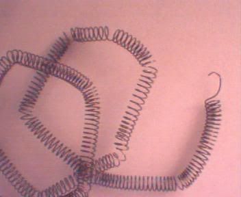

Sveiki,
Turiu apie nicromo vielos ir noriu ją pajungti prie 220V tinklo. Noriu paklausti:
1. Ar yra kokia schema kaip ją jungti?
2. Kaip apskaičiuoti kokio ilgio jungti vielą kad nesudegtų?
Ačiū už atsakymus. Klausiu čia nes googlindamas nieko padoraus neradau.

Paprasciausiai emi transformatoriu ir jungi viela i jo antrine. Itampa ir srove priklauso nuo vielos ilgio, kurio tau reikia.. Beje, ka darysi? Rolling Eyes

dažniausiai paprasčiausiai tą vielą taip ir jungia, schemos ner Smile
jei vielą kiši į vandenį, tai ji gali būt kad ir centimetro ilgio - nesudegs, nes vanduo aušina. bet tau vistiek tikriausiai galią reikės skaičiuotis: P=U*U/R (čia R - vielos varža, U - 220voltų). R = pl/S (p - specifinė nichromo varža (žinyne rasi), l - vielos ilgis, S - skerspjūvio plotas)

Cia dėl tos formulės. Kaip išmatuoti viekos ilgį? Nes pas mane ji spyruoklės pavidalo:
Arba gal su testeriu pamatuot varza ir viskas?

lengviausas būdas, aišku, šitas, kai jau turi vielą ir gali nuo jos kiek reikia atsipjaut Smile

Sorry bet vis tiek man neaisku kas man is tos galios jei apsiskaiciuosiu? Embarassed

Čia radau dar info. Ten yra kažkokia formulė kaip apskaičiuoti varžą vielos bet biski neikertu ten dalint kazka.. nu paziurekit: http://www.dewbuster.com/heaters/nichrome.html

nebutinai. Jei ikisi centimetro ilgio vielos gabala i vandeni, tai priklausomai nuo vielos storio arba ji nudegs (nesvarbu kad vandeny yra) arba ismes saugiklius.

jei turi autotransformatoriu, gali pazaisti. Dar nepasakei iki kokios temperaturos nori ikaitinti ta viela.

sutinku, kad nebūtinai. Tik nereik į viską taip rimtai žiūrėt, gi pavyzdį tik šiaip tokį pateikiau, su centimetru.
Šiaip jei ta viela, kur yra paveiksliuke būtų apgaminta iš tų lydinių, kur dabar virduliuose naudojama (ten varža ~10-100 kartų didesnė už nichromo varžą, randamą žinyne) tai centimetras tos vielos tik kokius 200W išskirtų

taip, tos kaitinimo vielos labai didel varza turi.
bet skaiciuoti nieko nereikia, tam yra matavimo prietaisai, pamatuoji visos ts spyruokles varza ir ko dar bereikia. jei netinka galima atsimatuoti reikiama kieki varzos.

is fizikines puses tai cvia tikraij neraikia nieko skaiciuoti jami testery y rankas ir viskas na gal reikia Very Happy galia tik taij ir viskas siaip kaip pas tave vielo ilgis maciau yra nemazas tai papabandyk ikisti ir istraukti viela pasiziuresi ar tau uzhtenka galios ar ne Smile siaip jokiu trafuku cia nereikia...

Viela labai panasi kur dedama i paprastus fenus plaukam dziovinti ir ilgis panasus, ja jungia tiesiai i 220, kaista manau iki 100 kokio..

Taip pazystamo viela is feno. Nu va visa ta gabala vielos pajungiau ir puikiai kaista, patenkina mano lūkesčius Smile . Dar radau mažyti gabalėlį tai pajungiau ant 12V. Meciau SMD jungikliuka (kontaktas tik paspaudus) ir pajunges 12V buvau tai netycia kai paspaudziau pirsta nusisvilinau Confused labai greit ji ikaista.
labai ačiū už atsakymus
