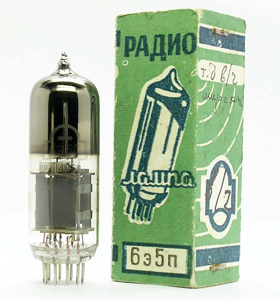

Ar toks lempos 6E5P gamintojas normalus? Ka galit pasakyt apie kokybe?
Reflector, Saratov??? Ant lempu OTK4 melynas stempelis.

leopard rašo:
normalus
Citata:
visi OTK štampai buvo mėlyni Smile
