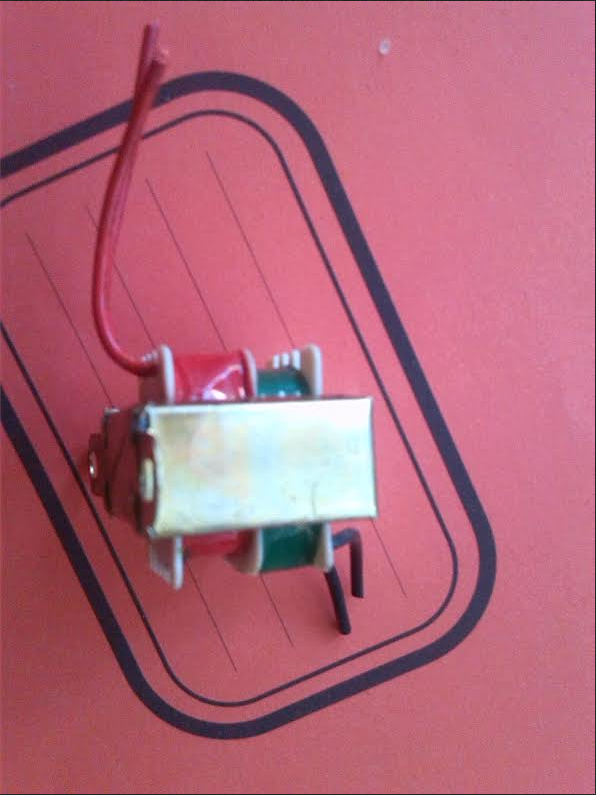

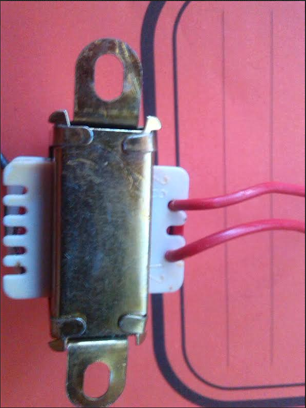

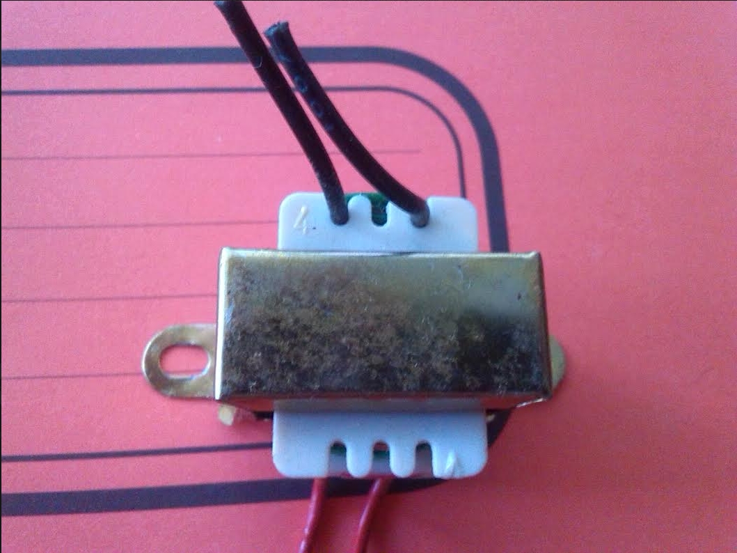

Turiu transformatoriu, ant kurio nieko neparasyta apart prie juodu laidu 4 o prie raudonu 28 ir 12 tai kur dabar ieis ir kur iseis?

Jei cia tinklo trafukas, tai varza pasimatuok kuri didesne bus - ta 230V.

90% kad raudoni pirminė 230V arba jei iš užsienietis tai ir kita gali būti.

Electromen rašo:
O jei 110V? Shocked
 Re: Transformatoriaus jungimas
PranešimasParašytas: 2015 10 09, 20:02 Pranešti apie taisyklių pažeidimą Atsakyti su citata
zamolskis
Senbuvis
Senbuvis
hencia rašo:
Electromen rašo:
O jei 110V? Shocked
tada ismes ir tiek Very Happy

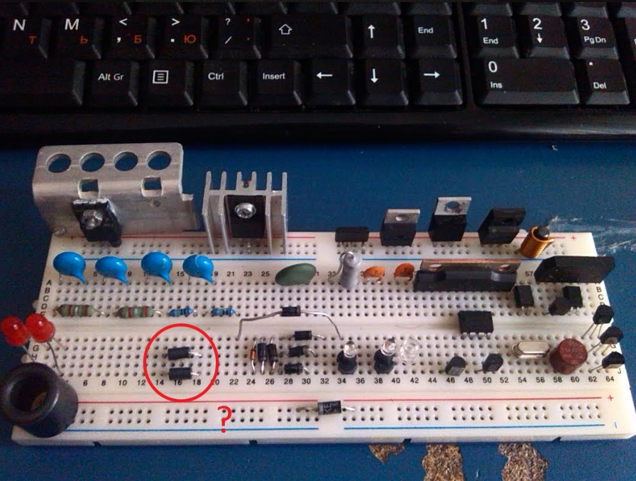

nu bandysiu, ziuresiu Very Happy dar klausimas, is greztuvo baterijos pakrovejo islitavau kazka panasaus i dioda, forma kaip diodo, visas pilkas, ir daugiau ant jo jokiu zenklu, nieko, prijungiau led lempute per ji kaip per dioda, tai srove ir per viena puse ir per kita praleidzia kas cia toks gali buti? Shocked

cia ne diodas. cia tiesiog vielos gabalas su uzmautu ferito ziedeliu.
del trafo. testeri nusipirk, ir kelis papildomus laidus su krokodilais galuose. ismok testeriu naudotis (matuot itampa, matuot srove, matuot varza, matuot PN sanduros laiduma) ir daug kas paaiskes savaime. tik tada jau lisk i si foruma su klausimais Very Happy

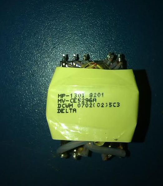

griztam prie transformatoriu, turiu toki transformatoriu (turbut) bet niekaip apie ji info nerandu :/ kuris cia modelio numeris kaip cia kas?

Jei bent parašytum, iš kur visa tai esi išsilupinėjęs, tai gal ir atsakymai būtų konkretesni...
Transformatorių įvairovė – velnias gyvas Smile

Valdulis rašo:
Is monitoriaus maitinimo bloko Very Happy

cia greiciausia koks nors aukstadaznis specifinis. tokius gali iskarto i suksliu deze. na gali vielutes issilupt - bet ten jos nedaug.
tau vertingi tik su gelezies ploksteliu serdimis ir kuo sunkesni. o ypac vertingi, kur buna nesunkiai issiardantys taip, kad galima pervyniot apvijas.

just5554 rašo:
Jei iš ten išlupai - tai lupk tik su valdymo schema. Nes jis aukšto dažnio, su feritine šerdim. Tiesiogiai į 220 netiks...
