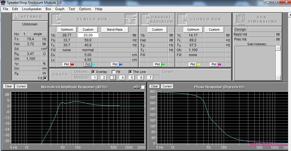

Reikia pagalbos dėl garsiakalbio dėžės išmatavimų. Yra nupirkti garsiakalbiukai ir jiems reikia padaryt dėžes, bet pagal duotas garsiakalbio specifikacijas to padaryt neišeina (bandžiau internetines skaičiuokles). Gal patyręs forumietis galėtų apytikslius išmatavimus, ar bent tūrį, parašyt ? Pridedu foto su garsiakalbio duomenimis.

vien tik bosui ar žemiem ir viskam kas lieka?
iš parametrų matyti kad garsiakalbiai mažiukai.
Vien tik iš parametrų tai, kad išspausti boso, rodosi 20 litrų ir fazoinvertorius ant ~50hz. Žemiau šitiems garsiakalbiams kabinti nelabai tikslinga.

O sealed tipo deze gal mazesne gautusi? Zemiems-vidutiniams dazniams eitu.

Qts-1.1. Free air. Netinka Fi. Geriausia tipo open box .Cia ko gero autogarsiakalbis.
