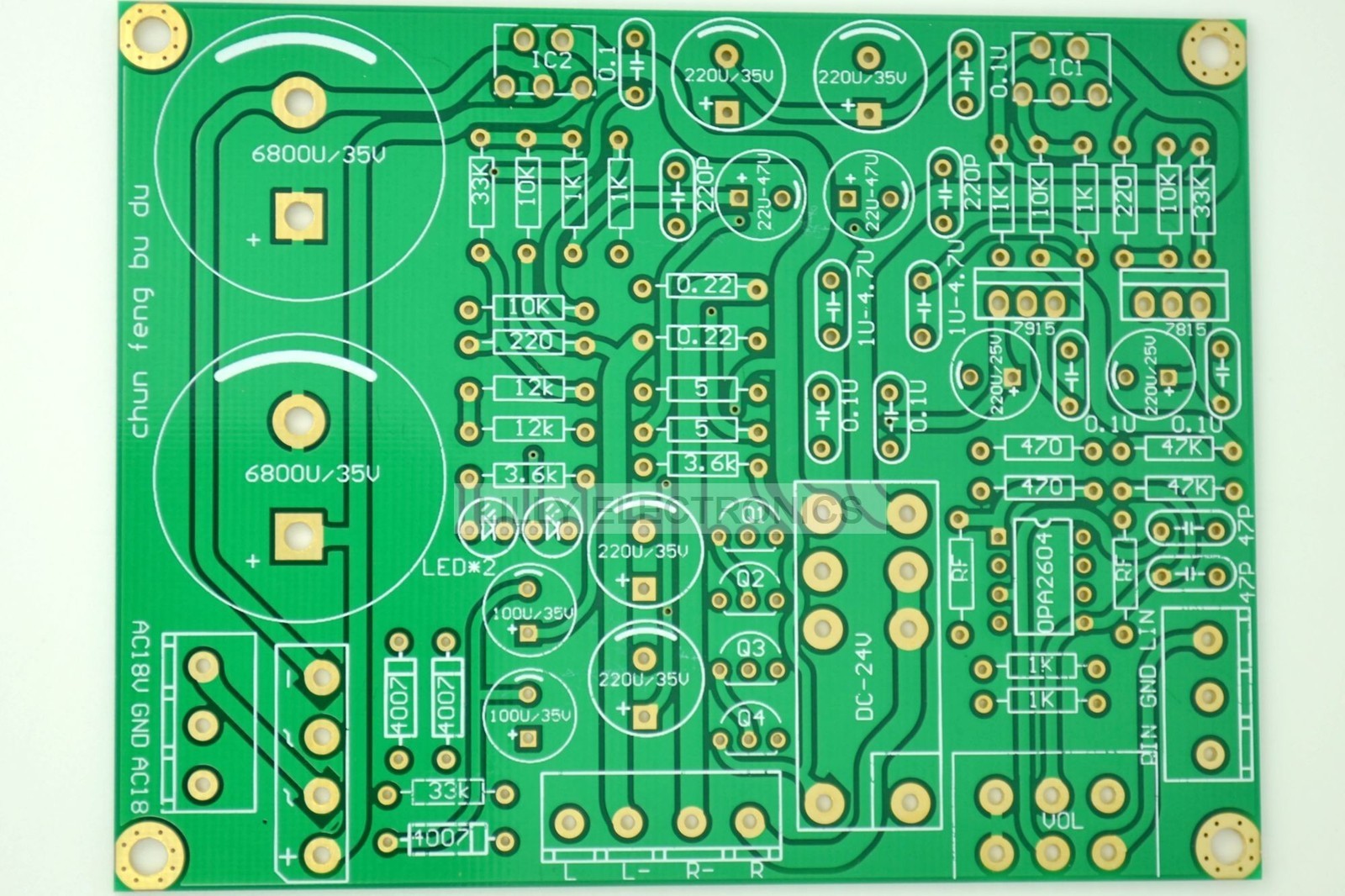

Tikiuosi, su šita tema čia pataikiau, renku LM1875 daiktą, ne viskas iki galo aišku, noriu pasitikrinti, ar teisingai galvoju, gal būt kas nors jau lipdėt panašią.
Kinietiška e-bay plokštė be dokumentacijos, kiek surašyta ant jos, tiek ir yra. Dydis 101x77mm. Dar neatkeliavo, todėl tiksliai pamatuoti negaliu, o klausimai su tuo susiję.
1. Q1-Q4, su rele ir keletu kitų detalių, kaip suprantu, yra garsiakalbio apsauga. Q1-Q4 iš principo, bet koks NPN, kad tik kojų kryžiuot nereikėtų?
2. Pati rele - ten parašyta 24V ir viskas. Iš schemos panašu, kad DPDT. Labiausiai domina, aišku, kokia gi tilptų tiksliai į skyles. Gal turit minčių, kas iš šiuo metu populiarių galėtų turėti tokį kontaktų išsidėstymą?
3. Kokio reikėtų norėti gain'o. T.y. kokius RF dėti. 10k?
Plokštės nuotraukos
Elementų pusė:
Apačia:
Šalia stovi operacinis - rėlės matmenis gali nesunkiai įvertint Wink
O šiaip tai nesukčiau galvos dabar, sulaukęs plokštės nusipirkčiau...

pagal mane, tai relės takelius reikės papjaustyti. Iš akies atrodo jos įprastiniai matmenys, tik reikia ieškoti įlituojamos, nes į lizdą kišamos kojelės į skyles gali ir netilpti.
