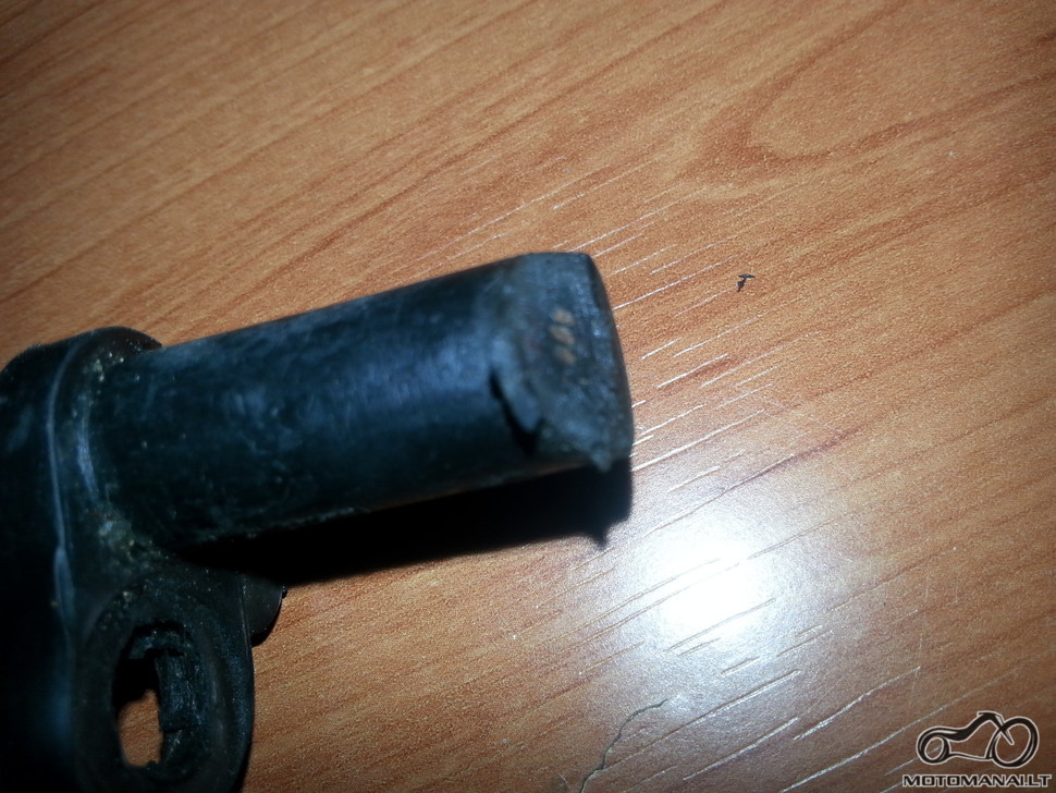

Sveiki, iškilo tokia problema, kad motociklui niekur nerandu pirkti spidometro daviklio , pats daviklis tvirtinasi prie priekines šakės t.y. prie rato , ir yra dvieju kontaktu , tai galvoju jeigu pajungčiau davikli nuo dviratinio spidometro rodytu man greiti ar nelabai? Orginalus daviklis atrodo taip :

Koks moto?
Šiaip dažniausia būna hall davikliai ir tinka įvairūs tokio tipo. Esu naudojęs ir iš kiniečių ir pats daręs iš hall IC. Tokiu atveju netiktų dviratinis herkoninis.
Bet hall'iniai būna trijų laidų.. Dviejų? Gal gali indukcinis būti.. Arba herkoninis kaip dviračio..
Kas originalui nutiko? Nebėra? Gali pabandyti patrumpinti kontaktus, jeigu rodys greitį, tai tinka dviratinis. Jeigu indukcinis, tai kaip tik turi duoti įtampos impulsus.

Yamaha dt 2008m , Pasirodo pas mane triju kontanktu, tai tuomet šitas turėtu tikt? http://www.heradas.lt/moto-dalys/moto-detales/elektrine-dalis/daviklis-spidometro-atv-keturracio-motociklo.html

Va oginalas tik sugadintas

Susiradau orginalu davikli tik neveikianti ir kai prie jo prikišu kokinors geležini daikta jis jį trauke tai kaip suprantu viduj yra kažkoks tai magnetas, tai gal žinot kaip šitos daviklis vadinasi jis yra triejų kontaktų?

Jutiklis veikiantis holo efekto principu.

kulverstuks rašo:
Tai jeigu oginalas šitaip suėstas,tai lygiai tas pats laukia naujojo kurį ten įdėsi.Iš pradžių išsiardyk ir žiūrėk kokio ir iš kur ten brudo yra prikritę,gal greit ratą pamesi.
O tai pats radai kur pirkti tokį daviklį,ko neperki iš ten?http://www.bikehps.com/acatalog/Motorcycle_Instrumentation.html

kulverstuks rašo:
Gal žinot kur toki galėčiau gaut?
O ant rato ar ten yra magnetas ar reaguoja į metalą? Ir per apsisukimą būna vienas arba 4-8.
Turiu tokį su sriegiu, tik nepamenu ar į metalą reaguoja ar tik į magnetą http://www.motomanai.lt/p-catalog_item.html?item_id=14982
Dar gali pasibandyti taip. Fiškėje turėtų būti vienas kontaktas 0 ir du 12V arba 5V ir 12V (maitinimas ir signalas). Signalo laidą trumpinant į nulį (GND, kėbulas) turėtum matyti spidometre parodymus. Trumpinti reikėtų atsargiai su rezistorium 100-1000ohm.

Kai du laidus sutrumpinu tai rodo 1-4 km/h kartais ir daugiau , o ta kur buvau numetes tai netiko neregavo į nieka.
