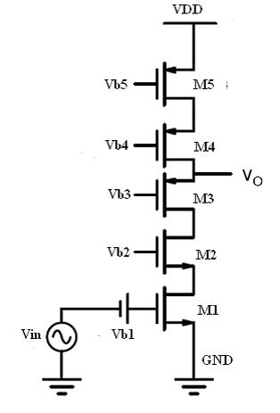

Žodžiu, turiu aukštos įtampos generatorių, kuris atiduoda iki 5 kV, ten srovė kelios dešimtys mA. Elemento tyrimui reikia 3 - 4 kV stačiakampio formos signalo. Problema tame, jog to impulso priekinis ir galinis frontai turi būti kiek įmanoma statesni. Kalba eina apie maksimaliai vieno fronto trukmė iki 3 ns. Kuo mažiau tuo geriau. Tiriamojo elemento varža gigaomų eilės, o talpa berods iki 10 pF. Pradžiai prietaisas turėtų galėti dirbti bent iki 500 kHz dažniu.
Problema su didele įtampa. Ieškau internete kažko kas galėtu užvest ant kelio. Mintys kyla apie lauko tranzistorių jungimą kaskadomis (kažkas tokio: http://www.eeherald.com/images/noisec1.jpg), bet kaip bus su signalo frontais...
Tad kokios mintys kyla jums, o gal kam teko bent kažką panašaus daryt?

Wikti$ rašo:
Netikiu, kad pavyktų tokiu būdu gauti 3...4 kV impulsus. Vien dėl to, kad taip sujungtų tranzistorių draiveriai gautųsi velniškai sudėtingi.
Manau tau reikalingas transformatorius, tik transformatorius turi būti ne visai eilinis turint omenyje reikalavimus. Deja nieko konkretaus patart negaliu.
