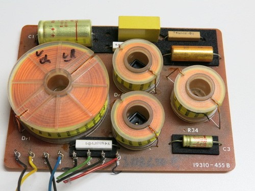

Hi,
Yra čia tokios paprastos kolonėlės grundig, kurios kažkaip ne taip groja Rolling Eyes (nu visiškai nėra žemų, nors verk).
Kadangi lengviausia prisikabinti prie ~40 metų senumo filtrų elektrolitų (poliarinių beje), tai norisi juos pakeisti į kažką šiuolaikiškesnio, arba ne. Mastecho peraugęs kalkuliatorius rodo, kad viskas tipo gerai su tais elektrolitais, tai per daug investuoti į tą keitimą nesinori. O kadangi ant žemadažnio stovi antros eilės LP filtras su 47uF kondiku, tai gerokai komplikuoja neelektrolitinį pasirinkimą. Tuo pačiu norisi ir pakeisti elektrolitus signalo kelyje. Čia daugiau įprotis turbūt, nes aukšti ir VD groja normaliai.
Filtras išrodo taip . Kondensatorių matavimo rezultatai
Schema klasikinė, kaip suprantu, su antros eilės LPF ->ŽD, HPF ->AD, BPF ->VD. BPF kiek gudresnis, bet tikrai nieko labai sudėtingo. Schemą teoriškai galėčiau nupiešt, bet nemanau, kad šiuo atveju tai svarbu:
Taigi turim tokius variantus:
1. F&T bipoliarai iš Evitos. Kažkodėl ant jų kalkuliatorius rodo daug didesnį DF nei pas tuos senolius. Nežinau ar verta bandyt tarkime Visaton?
2. Baterija iš 10uF MBGO. Gabaritas gaunasi toks, kad turbūt jau dėžės tūris keičiasi Smile. Plius rusai pila pamazgas ant šitų kondensatorių, nors kalkuliatorius sako, kad tai išties gan normalūs kondensatoriai. Tarpe pagal parametrus tarp plėvelinių ir elektrolitų.
3. Baterija iš 22uF K73-16. Šituos jau reiktų pirkti ir palyginus nepigiai (turiu tik mažesnių kibirėlį). Mačiau internete, kad šioms kolonėlėms paprastai į tokius ir keičiama. Iš tikro tai nepatinka man tas PET Smile.
4. Baterija iš MKP variklių paleidimo kondikų. Gabaritai ne ką prasčiau nei MGBO, tačiau mano kalkuliatoriui labai patinka MKP kondikai, rodo DF 0 ir pan parametrus gereiausius mol kokie yra (skirtingai nuo PET).
5. Baterija iš tarkime Arcotronics MKP. Tokie dedami į CANTON kolonėlės gamykloje. Iš tikro gaunasi jau ta riba, kai kondikai sudarytų žymią kolonėlių kainos dalį.
6. Kilmingi MKP. Nu ten visokie ale Audyn, Mundorf ir pan. vidutine klasė.
7. Jantzen ir pan. šitų turbūt neverta net mastyti, nes vien kondikai bus 2x brangiau nei pačios kolonėlės Smile.
Taigi, reikia pagalbos apsispręsti prieš ką nors darant. Kadangi atkasinėti filtrą toje grundigo "vilnoje" malonumas menkas, plius reikia kaskart atlituoti garsiakalbius - norėtūsi kažkaip minimizuot judesių kiekį ir iškart pasiekti geriausią rezultatą.

Česlovas rašo:
Ieškant žemųjų atkūrimo, "judesiai" turi būti daromi ne filtro, bet akustikos kryptimi.
Na niekaip nenusiperku matavimų mikrofono (niekas vietoje neturi berindžerių), kad nors apytiksliai kryptį nustatyt. Šiaip modelis Grundigo gamoje stovėjo gana aukštai. Su visais "Super Hifi profesional" prierašais Smile. Tas super reiškia, kad stovi kazkokia blizganti fignia prieš žemadažnį ir plėvelinis kondensatorius aukštadažnio filtre vietoj elektrolito. Turėtų visvien grot padoriau.
Česlovas rašo:
Jei apie kondensatorius, tai varikliniai polipropileniniai gražiai atrodo tik ant Mastech. Gi išardžius matosi, kad ten laidininko nėra, tik dūmas ant gero izoliatoriaus. Kolonėlėms reikalinga srovė, todėl tokių nenaudočiau.
Kolonėlės jautrios. Tiksliai nepasakysiu, bet tikrai ne mažiau 90dB/1m@1w. Tai iš kur ten arkliškos srovės? Jei paimame 3 kondensatorius į bateriįją, tai srovės atitinkamai turėtų pasidalinti. Ar ne?

SPX rašo:
/\ Tai gal būtų galima be tų "professional" užrašų ir tikslų modelį sužinoti Smile Sistema uždara, su faziku ar atvira iš galo?
Kolonėlės uždaro tipo. Grundig Super Hi-Fi box 650. Nelabai suprantu, ką tai turi bendro su kondensatorių tipu? Aš norėčiau ir šiaip daugiau šia tema sužinoti.
Dėl žemo trūkumo - nereikia man pasakoti apie maža tūrį, uždarą dėžutę ir pan, nes turiu ir mažytes šių kolonėlių sesutes (bei dar kalną kitų kolonėlių), kurios sėkmingai tuos žemus atkuria turėdamos mažesnį tūrį ir žemadažnio skersmenį. Jei paduodu ŽD signalą tiesiai iš generatoriaus, viskas ok daugiau mažiau, bet jei bandau grot muziką - fignia kažkokia. Be 10-15dB bass boost - neina klausyt.
Aš suprantu, kad mano ausys sužalotos subų ir S90, bet kodėl tada mažos HiFi Compact box ir panašaus dydžio SABA kolonėlės - groja daugiau žemo? Fazoinvertorinių kolonėlių (be S90) neturiu aplamai.

SPX rašo:
Česlovas yra teisus, Grundig gerų kolonėlių negamino. Esu labai trumpai turėjęs Hifi box 860, nesužavėjo, nors buvo idealios, nekrapštytos ir nepigios Smile ne ausų sužalojime čia esmė Smile
Čia klasikinė uždaro tipo dėžė. Dėl gana mažo tokio tipo dėžių efektyvumo gali būti nevisai geras žemų oktavų ir dažnių atkūrimas. Jei ŽD generuojamas signalas atkuriamas gana gerai, tai problemos tikrai ne filtre.
Nu ok, priimu tai kaip užmaskuota prisipažinimą, kad nieko nesupranti apie kondensatorius, jų tipų skirtumus kolonėlių filtruose. Taip, duotos kolonėlės yra šūdas ir apie tai galim nebetęsti. Pritariu.
Bet filtrus visvien noriu tobulinti, taip pat susigaudyti ką verta kur dėti, o ko ne ir kodėl.
Va Česlovas nors normaliai bakstelėjo pirštu į galimas problemas su didelėm srovėm.

Evaldas_S rašo:
Kažkaip nei vienas neparašė, kad per 40 metų difuzorius jau bus susidėvėjęs, netekęs buvusio standumo ir kad žemų dažnių jis jau niekada negros. Jei tik apskritai kada nors juo grojo.
Sorry, bet turiu kaip tik iš forumiečio pirktas kolonėlės su 50 metų senumo difuzoriais. Žemas ten groja visiškai normaliai, net ir mano ausim. Mažesnės, lengvesnės už grundigus (taip 1.5 karto!), uždaros dėžės. Bet žemas groja. Tai kuo man dabar tikėti?
Bet visvieną, padėkit ir man persirgti tais kondikais Smile. Vieną nomalų argumentą Česlovas jau pasakė, kad ŽD filtrams pageidautinas kondensatorius su didelės srovės galimybėm. T.y. ne suvyniotas metalizuotas plastikas su vienam ir kitam juostos gale prijungtais elektrodais (t.y. vidiniu ir išoriniu), o taip, kaip daugumoj šiuolaikinių "kvadratinių" - elektrodai prilituoti prie visų sluoksnių.
Kaip suprantu DF yra svarbiau ten kur aukštesni dažniai ir mažesnės srovės, t.y. AD. Va grundigas į professional dėjo ant AD filtro plėvelinį kondiką, o be prierašo professional - elektrolitą.
Bet visvieną įdomu, nes PET kondikai duoda savo garso atspalvį (girdimą) jei yra kur nors signalo kelyje pradiniam stiprintuve. Kaip ir elektrolitai. O vat MKP ar WIMA, ar ROE - aš jau nebegirdžiu su savo ausim ir aparatūros lygiu. Tai vat ir įdomu, ar yra realus skirtumas tarp kokio Arcotronics ir Jentzen Supreme ar panašaus brando. Kainos skiriasi kartais.
Beje, elektrolitai (jei kas žiūrėjo paveiksliuką su testais) - yra ROE ir FRAKO. Frako esu ne viena negyvą iš kitų grundigo gaminių išlupęs, nors šitie tokiais neatrodo.
Įdomi detalė - grundig į tą patį filtrą kažkodėl dėjo skirtingų gamintojų elektrolitus su vienodom talpom ir įtampa. Pažiūrėjau kelias filtrų nuotraukas - čia ne atsitiktinumas, o specialiai. Gal pagal apkrovą/patikimumą t.y. kiek tame taške kondensatorius "dirba" orientavosi?
