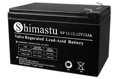

Sveiki, įsigijau iMAX B6 Charger'į
http://www.ebay.com/itm/New-iMAX-B6-LCD-Screen-Digital-RC-Lipo-NiMh-Battery-Balance-Charger-/360658579743?pt=Radio_Control_Parts_Accessories&hash=item53f8ed311f iš ebėjaus teko laukti ilgai, bet vis dėlto atsiuntė. Pirkau jį krauti nedideliam 7Ah švininiui akumuliatoriui, bet jis deja neveikia. Bandant krauti akumuliatorių visada meta connection break gal kas esate susidūrę su šiuo pakrovėju ir šia problema?

Pas man akumas NP 7-12, 12V7AH. Taigi nustatau Pb charge: 0.7A 14.0V(7p) arba12.0V(6p), bet tas pats.. Ar dar ką nors reikia nustatyti?

Laidai, tai geri ką tik omus pažiūrėjau su testeriu, kištukai irgi geri, sujungus pliusą su minusų polarities prašau pakeisti.
