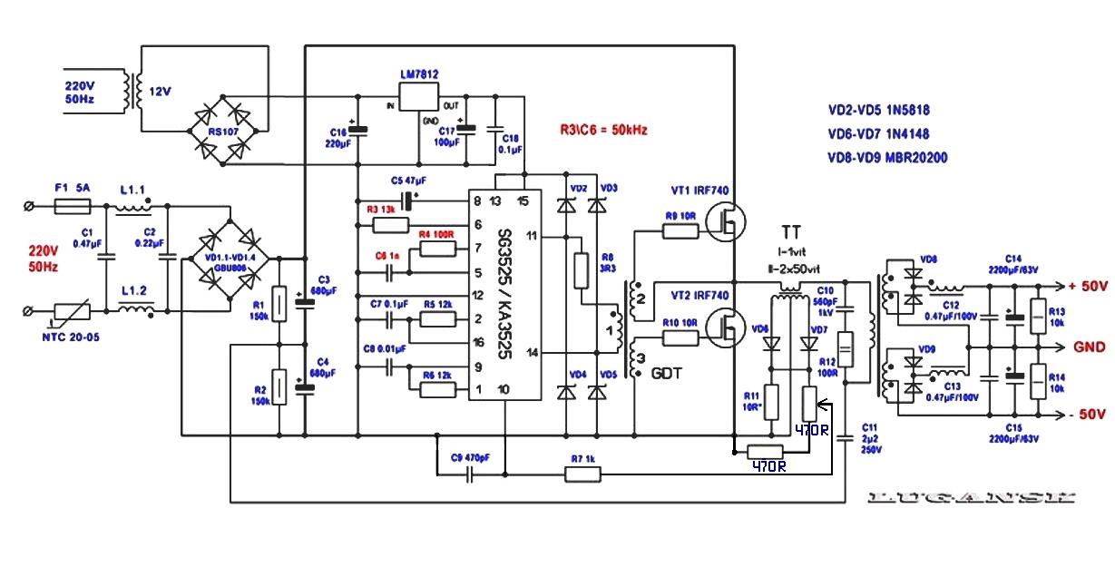

dariau pagal sita chema.kai kas pakeista,dadeta.
http://radiokot.ru/forum/download/file.php?id=198779[/url]

sorry, čia kalbame apie SG3525 kontrolerio paleidimą? Jei apie tai, tai buvo problemų su PCB trasavimu, bet su 4x1 mkf keramika ir 1000 bei 220 mkf elektrolitu ant maitinimo ir common padėtis pataisyta. Beje, takelis apie 15 cm, o įtampos kritimą davė , impulse, apie 0,5V Exclamation . Teko ant takelio išilgai 1 mm Cu monolito laidą prilituoti, ir tos priemonės pataisė padėtį Cool Dar buvau su OA apsirikęs, tarybinis K553UD2 negali veikti Common Mode Include Ground, teko keisti į LM358 Sad
Kaip nekeista, viskas veikia Laughing 5kW išėjime virina , net stebėtina Very Happy
