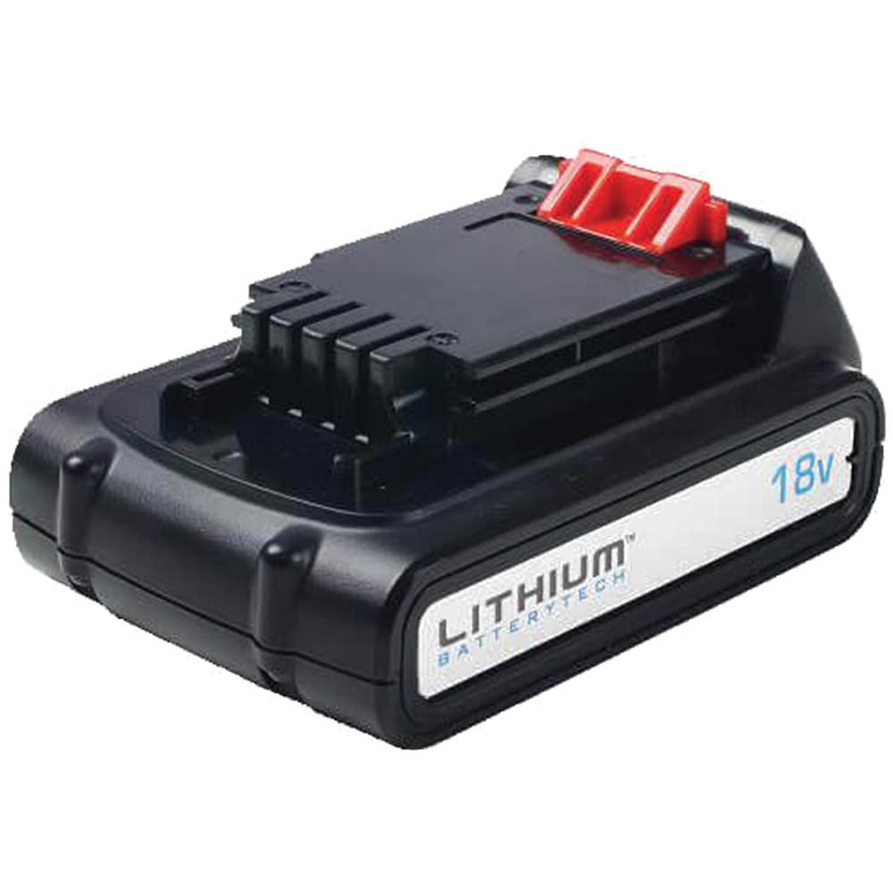

Laba diena. Esu gana žalias šioje srityje todėl viliuosi patarimų. Turiu suktuką black&decker (pirktas dėvėtas, bet tikrai smagus ir rimtas įrankis) ir du akumuliatorius 18v 1,5AH abu jie labai gerai veikė (normaliai kraudavosi, ilgai laikydavo ir t.t.) šiandieną įjungus krauti indikatoriai pradėjo pakaitomis mirksėti pradžioje žalias (rodo kad pakrautas po 5 sek raudonas 1.vienodais intervalais- baterijos gedimas 2. trumpas ir ilgas intervalas - temperatūra) Palukiau, bet vakare situacija nepasikeitė. Išsiardžiau radau penkias - 18650 celes visos lituotos abiejuose akumuliatoriuose iš išorės gražios ir sveikos. Kaip ten bebuvę pamatavau visos celės gyvos abiejuose akumuliatoriuose po 4,06 -4,11 kadangi vieną krauna be klaidų, o kito nekrauna tai faktas kad bėda baterijoje. Norėjau paklausti ar taisomi tokie dalykai? celės sveikos kažkaip nekyla ranka padėt į spintą tą akumuliatorių...

turiu black decker suktukas su laptopo celem , atrodo identiskai tik 14.4v http://www.tooled-up.com/artwork/prodzoom/B-DBL1518L.jpg?Size=1600
Tai pati pcb padengta marmalu, sunkiai nusikrapstanciu , ten matomai nuo dregmes apsaugot.. remontuot sudetinga

Kekvienos celes itampa reikia matuoti po apkrova,nes multimetras gali rodyti ir 4,2 V o prijungus apkrova nukrenta iki 2V ar dar maziau ir ikrovejas toki akumuliatoriu atsisako krauti.Labai patogu tikrinti su 3-4V varikliuku,prijungus varikliuka prie tokios celes jis net neprades suktis.Tarp akumuliatoriaus plokstes ir celiu yra patalpintas temperaturos daviklis,kuris pranesa ikrovejui apie celiu temperatura krovimo metu,todel gali buti beda ir termo daviklije.

Nelabai to donoro rasi - kainą naujo akumuliatoriaus žinai, pas patį celės lituotos, tai turi suprasti kad niekas jų neišmeta. Nešk normaliam elektronikui kad patikrintų, bet įmanomas variantas kad ciklų skaitliukas jau prisuko numatytą skaičių ir nebeduoda daugiau krauti, nes celės jau sudėvėtos.
