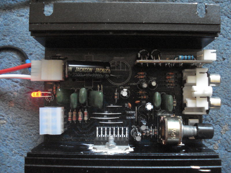

Sveiki, netycia sumaisiau poliariskuma jungiant stiprintuva prie akumo, ir kibirkstys parejo is didziausio 2200uf kondiko, ir dar radau nusprogusi dioda. Taigi, pakeiciau juos abu, taciau stiprintuvas vistiek negauna energijos ir niekas nevyksta, o tik led dega. Anksciau atjungus maitinima led staigiai issijungdavo, o dabar labai letai blesta jo sviesa. Pakeitus kondika sis dalykas dingo, bet pakeitus nusprogusi dioda vel tas pats... Nebesuprantu nieko, gal dar kas gali buti pazeista ar net pati mikruske? Stiprintuvas yra maziukas, 2x40w vk 237.

Va dėl ko buvo reikalingos knygos apie stiprintuvus. Jei ten normalus automobilinis stiprintuvas, tai jo maitinimo grandinė tokia - nuo pliuso saugiklis, tada diodas tarp maitinimo gnybtų anodu prie minuso, kondensatorius ir tada eina toliau. Pagal viską, jei saugiklis buvo toks koks parašyta, o ne vielos privyniota, tai sumaišius maitinimo poliarumą, turėjo pokštelt saugiklis, bet schema likti veikianti. O jei jis nebeįsijungia, reikia tikrinti kurioje vietoje gedimas, bet ne nuotoliniu būdu tokius dalykus aiškinti.

Stiprintuvo mikrei bus kaput, kaip tikriausiai ir kietiems toje plokštėje esantiems kondikams.

Cia parnucha ne stiprintuvas! Kiesk dioda kur "tupi" pradzioj! Ir patikrink "galine mikruchke"
