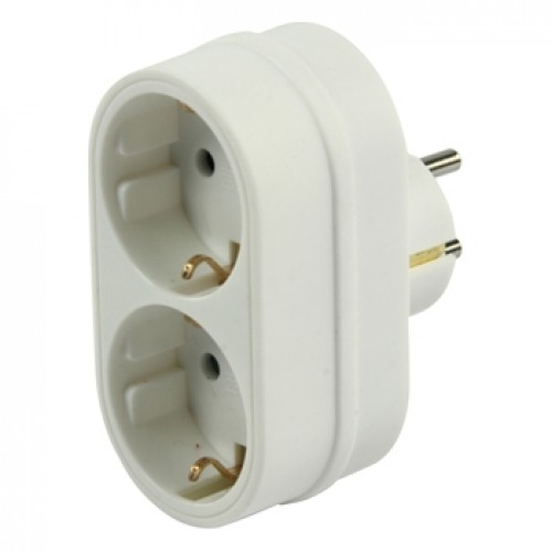

Vis dar liko neaiškumas dėl transformatorių maitinimo. Kiek peržiūrėjau video, tai arba nepaaiškinta, kaip daryti, arba kiekvienas transformatorius atskirai maitinamas nuo skirtingos rozetės. Jeigu tik išeina, norėčiau pasidaryti bendrą maitinimą abiem trafukam, t.y. juos užmaitinti iš to pačio šaltinio. Turiu vieną mintį, bet nežinau ar ji bent kiek protinga. Na principas būtų toks, jungiu abu transformatorius į štai tokį šakotuvą http://signalocentras.lt/image/cache/data/imported/1349785926-500x500.jpg ir tą šakotuvą į tinklą. Ar yra bent kiek logikos tokiame sumanyme?

LAIDELIS
Dažnas dalyvis
Dažnas dalyvis
Kokie prasme kišti i šakotuva visitiek daugiau niepasidaris itampos.

sopkls
Senbuvis
Senbuvis
Pagal klausimus tai sakyčiau per anksti tau dar suvirinimo aparato gamyba. Pirmines apvijas jungi lygiagrečiai, antrines jau priklausomai nuo to kokį vyniojimo būdą pasirinksi.

zamolskis
Senbuvis
Senbuvis
LAIDELIS rašo:
ten dvi fazes pasiima kaip supratau su tuo kvailu sakotuvu. vietoj 110V pasiima tarpfazini 230V. dar ir daznis jei 60hz, tai isvis trafai - zverys ten gaunas. pas mus tiek neispesi amperu is tokio gabarito. matyt turi trifazi namie ir rozetes isdalintos tose jo dirbtuvese. jei tik vienafazis ivadas - xer tau ten iseis toks variantas Very Happy bent taip supratau is testerio parodymu. cia kas amerikoj gyvena galetu pakomentuot ten ju vietine elektros sistema Very Happy
nesuprantu kam daryt tau ta svarke. kad iseitu panasaus galingumo - reikes maziausia 4 trafu is mikrobangiu (ne maziau 1,2-1,5kw). dar ten serdys buna suvirintos, neisskirsi ploksteliu normaliai. prasta trafo kokybe bus. paziurek kiek jis ten ventiliatoriu pridejes... ir paziurek - dares ne viena varianta - ten aplink matosi daugiau. vadinas neisejo normali svarke Very Happy Very Happy Very Happy pigiau bus nusipirkt gatava svarke... o ji dar bus ir veikianti Twisted Evil nebent tau daryt tiesiog idomu.

zamolskis
Senbuvis
Senbuvis
xs4run4sx rašo:
cia isvis nera logikos. svarke virinimo rezime vartoja ne maziau 120A sroves prie mazdaug 23-25V. 3kw! minimum ims is tinklo.
tipine rozete paprastai paskaiciuota 6A srovei(230V), tai kazkur apie 1,5kw tik gali paimt. taigi reikia ne is vienos rozetes dalint i dvi kazkokiu sudinu sakotuvu. o is dvieju (1,5kw) rozeciu suvest i viena (3kw). kuri su kontaktais skirtais 16A srovems (kad neissilydytu rozete nuo 3kw galios). tas tavo nuziuretas sakotuvas kontaktai greiciausia pacinkuota gelezis, na gal iki 2-3A srovems - virinant jie prades kaist ir korpusas to sakotuvo - lydytis Twisted Evil

Antrine pervyniočiau, kad gauti reikiama įtampą. Zamolski, dėkui už tiek informacijos, tikrai apie daug ką net nebūčiau pagalvojęs. Kiek man viskas kainuos - turiu apytiksliai susiskaičiavęs. Elektrodų už dyka gavau, įžeminimo gnybtas su nuolaida viso labo 10 litų (250A), elektrodo laikiklis 18lt, laido taip pat turiu, tiesa, tik 5m., tas skydelis kažkur taip pat voliojasi garaže, dėl pirštinių nesu tikras, galvojau, kad su medžiaginėm apsieisiu. O dėl patirties ir panašiai, tai čia jau atskira tema, nesu ir tikrai nesiruošiu būti normaliu suvirintoju bei iš to duoną valgyti. Kaip jau minėjau, viską darau savo malonumui, o jeigu netyčia dar ir pavyktu veikiantį aparatą pasigamint - nepamaišytų tikrai, kad ir kokiam gelžgaliukui suvirint. Smile Dėl šakotuvo, tai supratau kokia jo paskirtis buvo tam filmuke, o ką aš parašiau, tai čia mano sugalvoti paistalai Laughing
