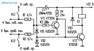

PranešimasParašytas: 2014 12 14, 16:10 Pranešti apie taisyklių pažeidimą Atsakyti su citata
bigcatwar
Dažnas dalyvis
Dažnas dalyvis
Kad bebutu vargo su nefektiviom as siulau sia schemulka pasidaryt ir dirbs daug metu be varo https://encrypted-tbn1.gstatic.com/images?q=tbn:ANd9GcSmtCo6ItnyNnlCLwWTSJIuUlj5hHjZa7Y_QVK_wt0WJuHJDJoF
