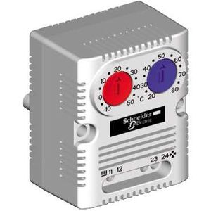

o čia gatavas pramoninis daiktas. šitas įjungia vėsinimą jeigu per karšta ir įjungia kaitinimą, jeigu per šalta
tokie yra ir vien kaitinimui arba vien vėsinimui
