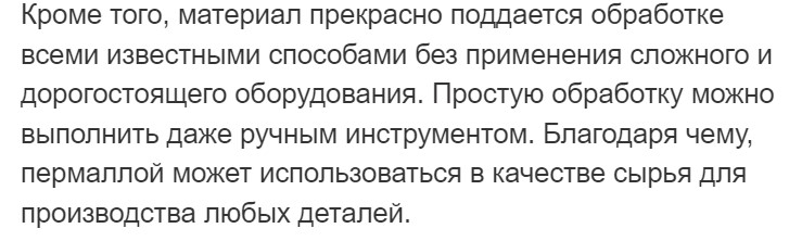

Su kampiniu slifuokliu pabandyk pabruzint .jei neziezerbuos ir limpa prie magneto .tai permalojus.

mantas18 rašo:
Su bulgarke dar nebandes... bet magnetas LIMPA .. prie vienu labiau..prie kitu maziau... - reiskia tikrai ne alumenis Smile

DAINe rašo:
kliedija juos. kad kas spaustu kauselius- na labai abejotina. ner labai plastiskas dalykas
Ania ?
Greiciausiai Anie meluoja Mr. Green

Parašyti ant tvoros viska labai paprasta !
Po būtino atkaitinimo kai viskas pradeda deformuotis tada kyla bėdos.
Kniedytu permalojaus gaminiu labai mažai mačiau, jei labai reikėdavo sujungti tai sujungdavo taškiniu suvirinimu.

na garaziuke kniedija. gamyboj- tashkiniu. kur kineskopu apsaugos- visur virinta taskiukais. turiu gaubta trafui- virsutine dalis su mazais krastukais spausta, aplink korpusas sulenktas is juostos ir uzvirintas.

Vygandas rašo:
..na bet kurio atveju nematau problemos gaminti masiniu budu trafu dangcius is permalojaus.. beabejo gaminio kaina bus didesne..kaip ir visuomet , kai reikalaujima kokybe.

to permalpjaus reik gaut. kogero pas orkus. parsivezt. supjaut kazkur. kokio lygio gamykla esi nusimates pakurt? nagi paprastai pabandyk sulenkt tikrai permaloju, kur oslikuose vamzdukai buna ekranuoti. gerai lenkiasi?ar kaip diuralis?
