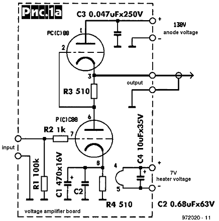

Tai vat, kilo toksai noras. yra pas mane auto stipriakas, kur galinio stiprintuvo schema yra is esmes tokia : ten tik keleta nominalu skiriasi. ar eiti kokiu nors nesudetingu budu atjungti tai 1 operacini stiprintuva ir vietoj jo ideti lempavika pagal srpp schema ? ten lempa butu 6N23P. del maitiniomo as pats jokiu sunkumu neturesiu. eina davynioti ant trofa paplidoma apvija Anodinei itampai. As tik nzn ka reikia daryti su tuo griztamoju rysiu (pirmoj schemoj R4 rezistorius) ar man visdelto geriau palikti operacini stiprintuva ir jungti pries ji lempavyka ? nes tada as jau geriau darycia atskira preampa kad jungti tarp mago ir stiprintuvo. Aciu!
