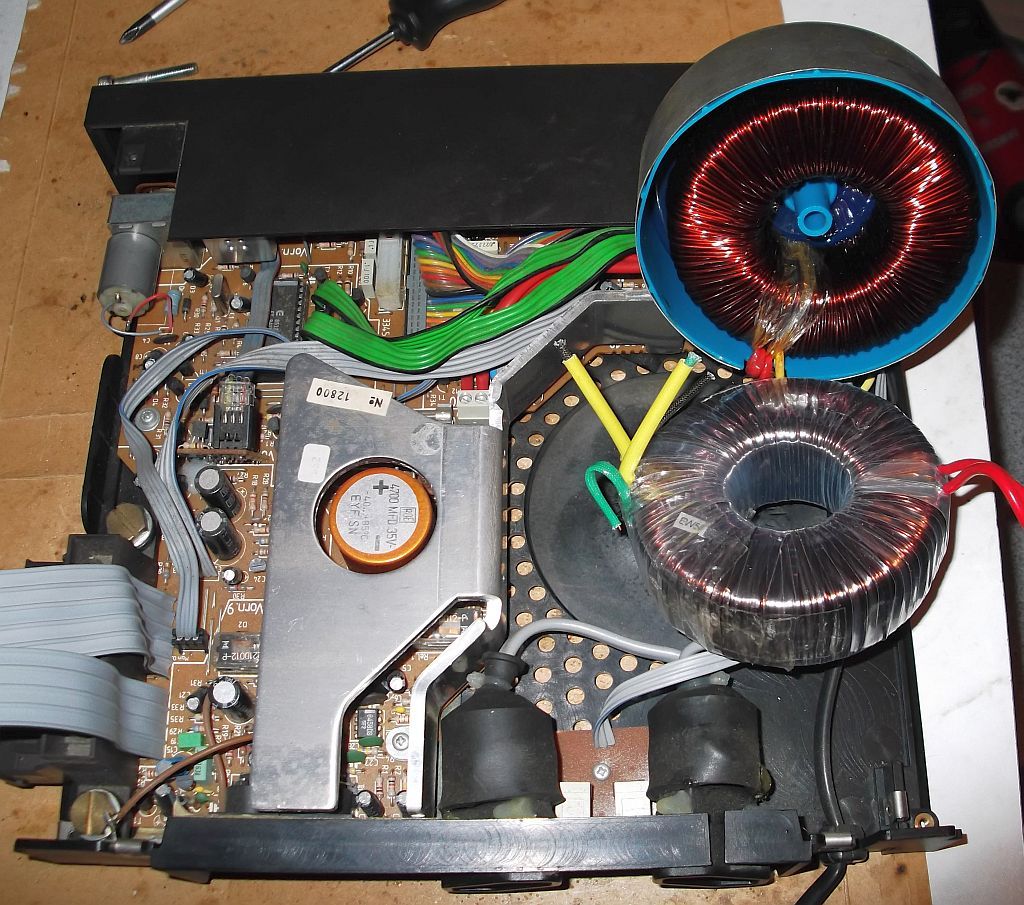

O buvo taip. Prireikė man kokio nors primityvaus keleto juostų ekvalaizerio. Bele kažkas ten reguliuotųsi ir aš galėčiau paklausyti kaip groja kolonėlės. Visokie mano gitariniai - visų pirma nevisai taip reguliuoja, visų antra jie visi mono. Visų antra - turėjau patefoną, kurio norėjau pasiklausyti. Tam reikia kokio nors phono korektoriaus. Nu kokio nors bele grotų. Einu per šlamšto pardavėjus, žiūriu simpatiška dėžutė. Pavarčius rankose - kaip tik tai, ką daktaras išrašė. Paėmiau. Paaiškėjo, kad tai gana keisto muzikinio centro likučiai. Centras atrodė maždaug taip:
Įjungiam. Ką jūs manot, visos lemputės ir led'ai šviečia Smile

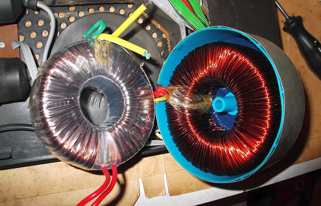

Padavus garso signalą, jis truputėlį "pamuilinamas" bet iš esmės viskas veikia kaip priklauso. Pasižaidus - daiktą žinoma reikia išardyti, ir išsiaiškinti, kas ten įdomaus viduj. Atidarius - matome keletą iš jų. Vienas yra transformatorius Shocked. Ant įrenginio parašyta, kad jis naudoja 9W iš tinklo. Trafukas - pakaktų visiems 100. Pridėjau šalia lenkišką 100VA iš lemonos. Panašu, kad šerdis tokia pati:
iš arčiau:
Klausimas nr1 ir pagrindinė mįslė - kuriems galams tokio galingumo trafą dėti į preampą-ekvalaizerį? Patyrinėjau centro komponentus - kaip ir visi turi savo nuosavus maitinimus. Kas per pokštai?

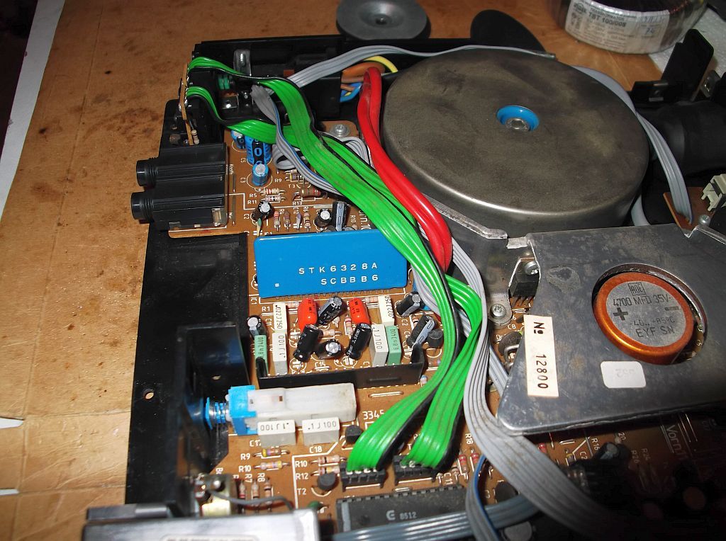

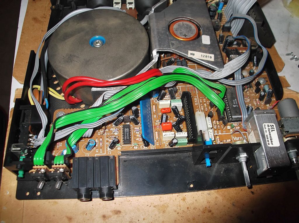

Toliau šiaip atminčiai fotkinausi komponentus, su mintim kada nors pamodifikuoti šito daikto vidurius, pakeisti kondikus kelis, kokį operacinį. Gal mažiau "muiluos". Šiaip ir dabar skamba pakenčiamai.
Pats akvalaizeris surinktas ant STK mikroschemos:
Įdomi dalis ta, kad kintami rezistoriai keičiasi diskretiškai mygtukų paspaudimais, ir tai darosi mechaniškai(!). Nenufotkinau, nes nelabai yra ką fotkint, plastiko dėžutės su varžos užrašais.
Tų laikų mažatriukšmis keturgubas operacinis TDA3420 greičiausiai panaudotas mikrofono įėjimui (mikroschema nuotraukoj, beje dar pagaminta Italijoj, o ne pas čiūrkas).
Magės/linijinis įėjimas - ant standartinio dvigubo operacinio 6458DS (dirba buferiu?). Tiesioginis kandidatas pakeitimui į ką nors labiau šiuolaikinio.

Na ir pabaigai maitinimo kondikas - sakyčiau toks nemažas kaip 9W, ten po radiatorium slepiasi maitinimo stabilizatoriai 7812 ir 7805, plius 3A saugiklis, bei lygintuvo diodai, BY252, po 3A kiekvienas. Trafas duoda 17v kintamos. Kažko aš čia nesuprantu. Devyniems vatams užtektų ir mažiau Wink.

man ko tai šviečiasi, kad nuo šito pačio maitblokio buvo dar kažkokia komplekto dalis maitinama, tarfas labai jau neadekvatus pagal pačio preampo/ekvalaizerio naudojamą galią netgi pagal to meto sovietinius standartus, nekalbant jau apie buržujus Rolling Eyes

Na man irgi taip pasirodė. Nors kiek pavyko sugūglint (informacijos skūpai kažkaip), tai tie visi moduliai turėjo savo 220v maitekus, įskaitant kolonėles, kurios buvo aktyvios (!). Bet matyt, kai subręsiu pakaitaliot kondikus ir operacinius - reikės dasiardyt iki platos apačios ir pažiūrėt pagal takelius, kas ten laukan išeina. Pagal vaizdą - ten neturėtų maitinimas vaikščiot, nes nelabai saugu gaisro požiūriu turėtų būti (yra nuogų kontaktai daikto šone, be jokių dangtelių).

kwlw rašo:
pilnos schemos yra radiomuseum saite, bet ten padlos ima babkes
bet va jką galima pamatyt chaliavai Smile
http://www.radiomuseum.org/r/schneider3_dcs_8070ea.html
nors schemos neryškios ir neįmanoma įžiūrėt jokių nominalų, bet scroolinant gerai matosi šito ekvalaizerio maitinimas - trafas diodu tiltas, netgi tie du 78 serijos stabai
o žiūrint tiunerio ir kasetnyko schemas
http://www.radiomuseum.org/r/schneider3_hifi_stereo_synthesizer_tuner_dcs_8070st.html
http://www.radiomuseum.org/r/schneider3_hifi_stereo_sliding_recorder_dcs_8070sr.html
nieko panašaus į trafą ar diodų tiltą nesimato, ko gero vistik bendras trafas buvo
išdėstymas logiškas - trafas kuo toliau nuo jautriausios magnetiniam laukui dalies - kasetnyko galvos ir pirmų stiprinimo laipsnių

gnt rašo:
Išties - neįžvelgiu nieko tokio (net nežinojau, kad ten galima scrolint tam radiomuseume). Matyt taip ir bus, būsiu ne taip pasižiūrėjęs kažkokio lenko neaiškią fotkę iš galo. Tos dvi rozetės akvalaizerio gale greičiausiai bus pajungti tom aktyviom kolonėlėm, o aš primečiau, kad tie laidai eina į magę ir tiunerį (daug ten įžiūrėsi). Reikės išlituot ir išmest lauk tas jungtis, kad netrukdytų.
Vat ir paaiškėjo detektyvas Smile. Dėkui už protingas mintis.
Panašaus centriuko normali foto iš galo - viską paaiškina. Modelis ne tas, bet korpusai tie patys, ir akivaizdu, kad moduliai maitinasi iš pagrindinio:
