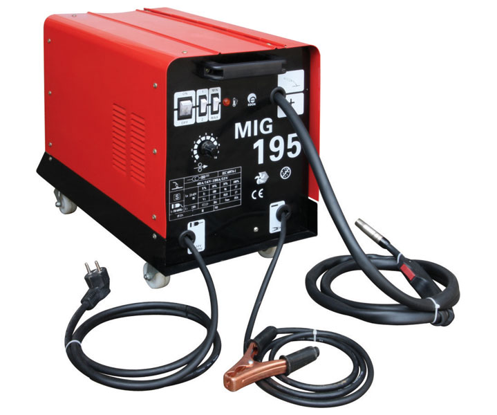

Sveiki, nusipirkau vienfazį kempą šiokį tokį į garažiuką, virino visai gerai, bet pradėjo kažkas strigti su įtampos valdymu. Problema tame, kad įjungus kempa jis iškart veikia ant įtampos, net nereikia spaust knopkes ant rankovės, o paspaudus pradeda ir viela lysti, jeigu pvz islenda daugiau vielos ir ja tiesiog prielieti netyčia kazkur prie masės iškart virina, nes įtampa pastovi rankovėj yra. Kur ieškot sliekų patartumėt, kad įtampa išsijungtu baigus virinti, t.y. atleidus mygtuka?
Kempas toks:
Įtariu šita plokšte su kontaktais, bet iš pirminės apžiūros viskas atrodo savo vietose, ka konkrečiau patartumėte žiūrėti??

Rankena jau kelis kartus perrinkau, ten viskas tvarkoje, mygtukas veikia ir tikrai atsijungia, ji nuspaudus pradeda lysti viela, o tleidus nustoja taciau itampa visdar "uzia" kempe. Lygiagrečiai mygtuko laidai pajunggti ir prie tos plokstes su storais kontaktais ir prie padavimo varikliuko valdymo, tai kaip suprantu padavimo mechanizmas gauna inpulsa ir veikia, o tos plokštes gauna, bet neveikia. Ten kažkoks magnetatas vidui ar kas? Kokiu principu veikia toks plokšes su storu laidu kontaktais?

Kas ijungia transformatoriu ? Semistorius ar paleidejas ? Pirmu atveju greiciausiai bus jis NUKALTAS antru UZLIPE kontakteliai... o TRECIU pats siu prietaisu valdimas durnioja... kad gauti issamesni atsakyma reiketu principine schema cia talpinti...

Vargu ar rasiu tokią kažkur, galbut padėtu detalios vidurių foto? Bet man rodos paleidėjo ten nėra..
