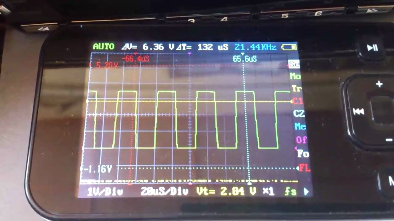

Gavau išorinę cd dėžę su optiniu išėjimu, pajungiau, bet ta pati bėda su cd dėže ta pati situacija, bandžiau matuoti ant dac 7 WLCK kojos signalą su savo žaisliniu oscilografu, prikabinu video kas matosi, pirmas signalas kai perjungiu ant cd, bet be kompakto, o antras signalas kai įdedu cd ir pradeda groti.
Ir kai muzika groja taip pat turi būt gražus signalas. 4V, su graziais frontais, tik dažnis 352,8kHz (44,1kHz x8 oversampling = 352,8kHz). Gal skopas tokio dažnio nemoka rodyt? O ir matuot būtina su dalikliu 10:1. Tada įėjimo talpa bus nedidelė ir be reikalo neapkrausim mikroschemų.
Ir su išoriniu ir su vidiniu CD signalo kelias labai panašus. Tik kažkur yra komutatorius.
