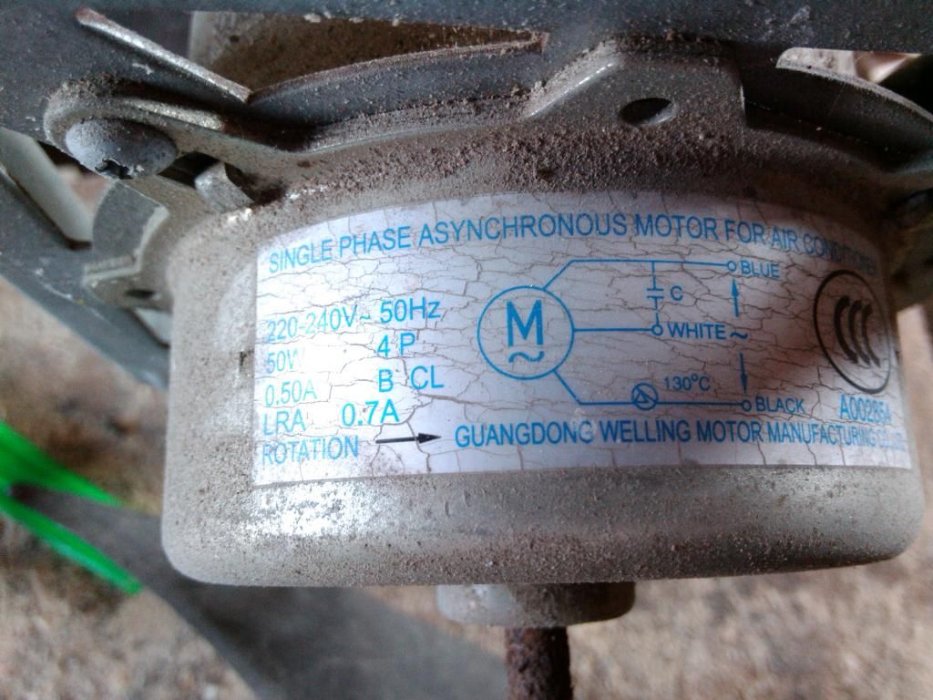

Kaip pajungti tokį ventiliatorių?
http://i120.photobucket.com/albums/o198/stalinukas/IMG_20140804_122051.jpg~original

stalinukas rašo:
Geriausia prijungti izoliuotais laidais pagal nuotraukoje matomą schemą.

Kondensatorius prie jo yra?, jei yra jungi pagal schemą: bent 0.5mm^2 Cu, vietoj šilminės relės gali dėt automatuką 2A.
