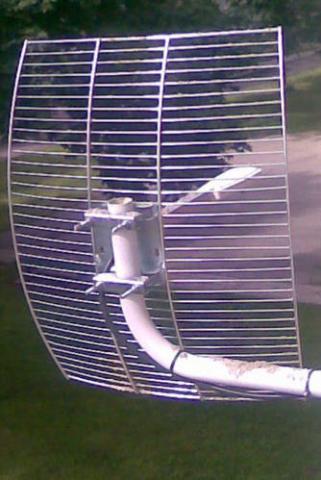

Sveiki, kalba eina apie tokia wireless antena.
Ant jos yra apie 10-12m kabelio, esu mates, kad kaikas prisuka kitoje antenos puseje paskirstymo dezute ir ten deda acees point'a
Kiek is to naudos ?

Naudos gali buti daug, kitaip nieks ten jos ir nemontuotu. Siais laikais taip jau nebedaroma, sttoma Ubiquiti bridge ir nesukama kiausiu nei sau nei kitiems, nes ta iranga pakankamai gera ir jau juntamai atpigusi. Kai kainavo simtais ar net tukstanciais litu, tai is kokio sh tik varske nespausdavo.
Yra ir navarotnesniu sprendimu is Mikrotik puses, bet cia jau kainos ir reikalaujamo serviso reikalas.
Pats slopinimas priklauso nuo to ka panaudoji ar kabeli ar virve skalbiniams dziauti.

Tai as zinau, kad niekas to nebenaudoja, bet i si reikala nenoriu investuot daugiau nei 50lt nes tai laikina, todel noriu padaryt is turimos yrangos.
Kabelis, toks koki paliko erdves, sudo turbut jie nedejo, kiek ziurejau apie 10lt metras.

kabelio slopinimas aprasomas jo datasheete
kiek pamenu rg58 gabelio slopinimas kazkur 150 db i 100 metru
to labai storo kabelio slopinimas bus lyg ir 20db i 100metru

Jei kabelis normalus ir laikinai (nieko nera ilgaamziskesnio uz laikina), tai nepatariu tau deti AP prie antenos,nes:
1. reiks atsivesti elektra, arba kirpti maitinimo bloka ir jungti ant 4,5,7,8 poru
2. dezute tures buti hermetine, kad nepatektu dregmes, bet per karscius gali paprasciausiai iranga perkaisti (pakibineti, uzlusti ir panasiai)
3. Reiks keisti jungtis arba deti perejimus
Islosi tik tada, jei signalas visai "ant ribos"
Koki pralaiduma tikiesi gauti?
Kokius AP naudosi?
Geriau iskart statyk ubnt nanobeam ir turesi 100mb/s jei ne kazkokiam miske ir ne 10km atstumas Very Happy

Naudodavo S240 plona arba S400 stora bazese.
skalbiniu virves alia RG58 ar RG213 nenaudodavo, nors RG213 dar puseb virve.
trumpas momentas buvo, kai naudojo ir LMR, bet jiems jungtys kitokios ir kokybe zymiai prastesne, o kaina pries 10m buvo panasi kaip S kabelio.
Jei montuosit arciau antenos iranga neprofesionalia, tai venkite tiesioginiu saules spinduliu, nes vasara luzines, nepades net ir folija apvynioti.
Is pusiau profesionaliu galima pagirti Ubiquiti, dabartiniu metu neblogai ir Mikrotik'as pradejo gaminti.

i jeigu apacioje padaryciau keleta skyluciu ir viduje ideciau ventiliatoriu, kad istrauktu silta ora ?

kaitina ne siltas oras, kaitina IR spinduliai, siltas oras cia pasekme.
silto oro pasalinimas kazkiek pades, bet ne tiek, kiek folija.

Tai is isores padengsiu folija ir jei bus problemu per karscius, padarysiu ir oro isiurbima.

įdėk ir filtrą, nes prisiurbs ten uodų ir dulkių

nemanau kad ventiliatorius gera ideja, tokiu atveju gerisu primontuoyi koki radiatoriu arba viska sudeti i gelezini korpusa o mikroshemas priglasuti prie jo naudojant termopasta
