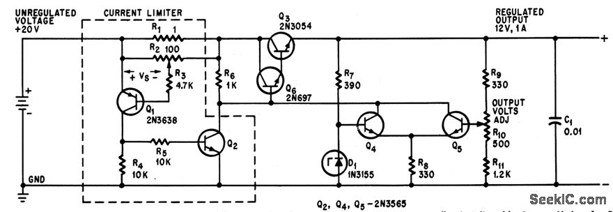

Sveiki, pasidariau reguliuoja maitinimo šaltini pagal Zuperio pateikta schemą http://ikelk.lt/images/27992 tačiau naudodamasis šiuo prietaisu supratau, kad man kaip nepatyrusiam trūksta srovės reguliavimo , nes dažnai mėgstu daryti klaidų Very Happy. Tai gal atsirastu gailestingų žmogų, kurie duotu paprasto sroves reguliavimo schemą su indikacija Very Happy

nu pvz toks
nors cia nelabai tinkamas

tectonikas rašo:
Gal ką nors su paprasčiausiais tranzistoriais išeitu padaryti Question Juk seniau kai dar nebuvo LM317 žmonės kažkaip tą srovę reguliavo Very Happy
lengviau butu savo shema sugalvoti jei precizinio reguliavimo nereikia butu galima tavo dabartine shema biski modifikuoti kad butu stu sroves ribojimu ar reguliavimu
man biski sunku ja perpaisyti bet sroves reguliavima galima idei dviem budais:
idedant papildoma sunta (valdymo tranzistoriaus grandineje) ir viena du diodus tarp bazes ir + iesejimo is tiltelio. arba geriau tranzistoriu. sroves ribojimas bebu super tikslus
kitas variantas ideti papildoma tranzistoriu arba operacini stiiptintuva ir panaudoti sunta ant neigiamo laido
varisntu kaip ir pakankamai daug tik jeinri tiklaus sroves reguliavimo reikia naudoti operacini stiprintuva nes itampos kritimas ant sunto bus labai mazas nepakankamas kad suveiktu tranzistorius.

schema psiyti biski per sudetinga
bet va principas kuri pasakojau
nors va radau visa gatava shema
labai panasi i tavo

Ar labai http://vrtp.ru/index.php?act=categories&CODE=article&article=81 schema pranašesnė už http://www2.michaelgregg.com/wp-content/uploads/2011/11/lm317-lab-power-supply.png ?
Kaip tik po ranka keturias LM338 turiu, tiktų tai paprastesnei. Naudočiau dviem kanalam pasigamint, maitinamiem iš PSU kompo (modifikuotas 24V įtampai), iš ten kaip tik ir -9.8V turiu. LM338 (ir LM317) pasižymi gana neblogu temp. stabilumu, srovės reguliavimo nebandžiau... Ar labiau verta pasistengt ir rusų variantą daryt? Tikslumas didelis nereikalingas, iki +- 2proc. įtampos ar srovės svyravimai toleruotini.
Beje kokią konkrečiai funkciją atlieka Q1 ir Q2 toj paprastesnėj (su dviem LM317) schemoj? Ir Q1 Q2 čia būtina naudoti GaAs lauktranzius su valdomaja sandūra, ar bet kokie standartiniai lauktranziai su valdomaja sandūra tinka?

*Ričardas rašo:
is kam cia tau GaAs trnzistoriai Shocked
del shemu tikslumo sunku kazka pasakyti bet ta su stiprintuvo turi led kuris rodo kai srove virsyjo limita

Na pagal schemą jei neklystu taip piešiami GaAs lauktranziai, kitaip užtūra turi būti piešiama apatinėje dalyje, arba autorius schemos dėmesio nekreipė, arba vėl koks EU ir USA nesusipratimas, nežinau. (Permečiau datasheetus jfet'u, pasirodo paprasti silicio). Kadangi ampermetrą ir voltmetrą realizuosiu su mikrovaldikliu, tai man ta lemputė įdėt juokas... Nemanau, kad čia pagrindinis privalumas.
Tai kam tie JFET'ai paprastesnėje schemoje?

Gal gali kas man paaiškinti ką antram poste Digix rekomenduojamoj schemoj atlieka fet'ai ir kokius analogus galėčiau iš evitos ar lemonos jiems dėti, nes čia kaip suprantu jie yra skirtingi, vienas datasheete rašomas 'depletion' tai kaip suprantu su nuskurdinta sąndūra? Man su fet nesiseka, vieni vienokia sąndūra kiti kitokia ir po to neveikia...
