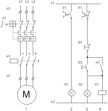

Sveiki. Ar įmanoma (ir jei įmanoma tai kaip) padaryt, kad pvz kartą kad ir trumpam padavus įtampą nuo jungtuko ji kažkur užsifiksuotų ir kol neišjungi kitur tol būtų? Very Happy

Nuosekliai relei dėk kitą jungiklį, tarkim ant (-) laido,su normaliai užsdarais kontaktais. Priklausomai nuo relės tipo gali naudot ir kintamą įtampa. Retais atvejais esant didelėms vibracijoms schema gali veikti netinkamai.
http://danyk.cz/zap-vyp_en.html
Kitas variantas.

luk4h rašo:
Įmanoma. Daugelis vaiklių apšvietimo linijų ir tt yra taip padaryta. reikia tarpinės relės arba kontaktoriaus su vienu papildomu NO kontaktu, kurį panaudoti pačios relės ar kontaktoriaus užsublokavimui.
Pvz (čia dar papildomai įdėta signalizacija ir variklio šiluminė apsauga):

Kabinėtis mėgstantiems patikslinsiu: naudojant kai kurių konstrukcijų reles arba kai relė naudojama visiškai arba dalinai netinkamai, vibracijų metu ant relės veikliosios dalies susidariusi energija gali viršyti įmagnetintos šerdies poveikio jėgą, todėl sujudėjus relės kontaktams (atsiradus tarpeliui tarp pirmųjų kontaktų) relė atšoks į pradinę padėtį ir nutrauks komutuojamą grandinę. Nesiginčiju, kad tai mažai tikėtinas atvejis bet temos autorius nepaminėjo panaudojimo tikslo, todėl aš numačiau galimą atvejį ir paminėjau tos schemos trūkumą.

O poliarizuota rele panaudot butu paprasta ir pigu,ar ir as nusisnekejau? Smile

joasn rašo:
Gal ir paprasta, bet, kad pigu tai nepasakyčiau. Anaiptol tai nepigu. Išskyrus tą atvejį jei turi prisikaupęs tokių relių iš sovietmečio telekomunikacijų įrangos, kur jų visur mėtėsi nors ten buvo nemažai brangių metalų.

joasn rašo:
Kaip jin veikia ?

poliarizuotro reles nera brangu kainuoja panasiai tiek pat kaip paprastos.
http://www.lemona.lt/index.php?page=item&i_id=137977
http://www.lemona.lt/index.php?page=item&i_id=124388
Tos is sovietmecio niakam tikusios turiu tokiu daug ten tik vienas perjungiamas kontaktas. to reles ten kiek suprantu ne visai reles bet matavimo prieaisai kalibrupti tiklaiai srovei.
Tik va sitam reikalui nematau kaip galima panaudoti poliarizuotas reles nes jo ir isjungus maitnima pasiliks toje pacioje padetyje o kaip suprantu reikia kad athungus itampa rele irgi atsijungtu
