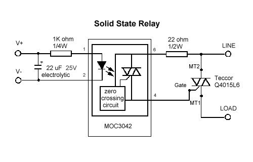

Sveiki, ar yra koks būdas gavus 5v signala, ijungti arba išjungti 220v?
jei konkreciau tai turiu davikli, kuriam suveikus noriu paleist el. ventiliatoriu, ventiliatorius 220v.
Gal yra kokia stebuklinga relė? ar dar kas.

Yra stebuklinga relė. http://www.electro-tech-online.com/imgcache/811-schematic.jpg

kiek supratau tai tiesiog per tam tikras kojas praleisti įtampa? papildomai nieko nereikia?

Ar tikrai nesupranti, kas toje schemoje pavaizduota?
Valdymo signalas – į „V+“ („V-“ – valdymo grandies (schemos) bendras; jokiu būdu jo negalima sujungti su antrine dalimi, t.y., su elektros linijomis), apkrova – tarp „Load“ ir kito (pvz., fazinis) elektros laido.
Dar vienas (pvz., neutralusis, „nulinis“) elektros laidas jungiamas prie „Line“.
Kol bus valdymo signalas (aukštas lygis, apie 5 V), tol veiks/bus_įjungta apkrova.
Arba nusipirk elektromagnetinę relę, ir nematysi vargo...
