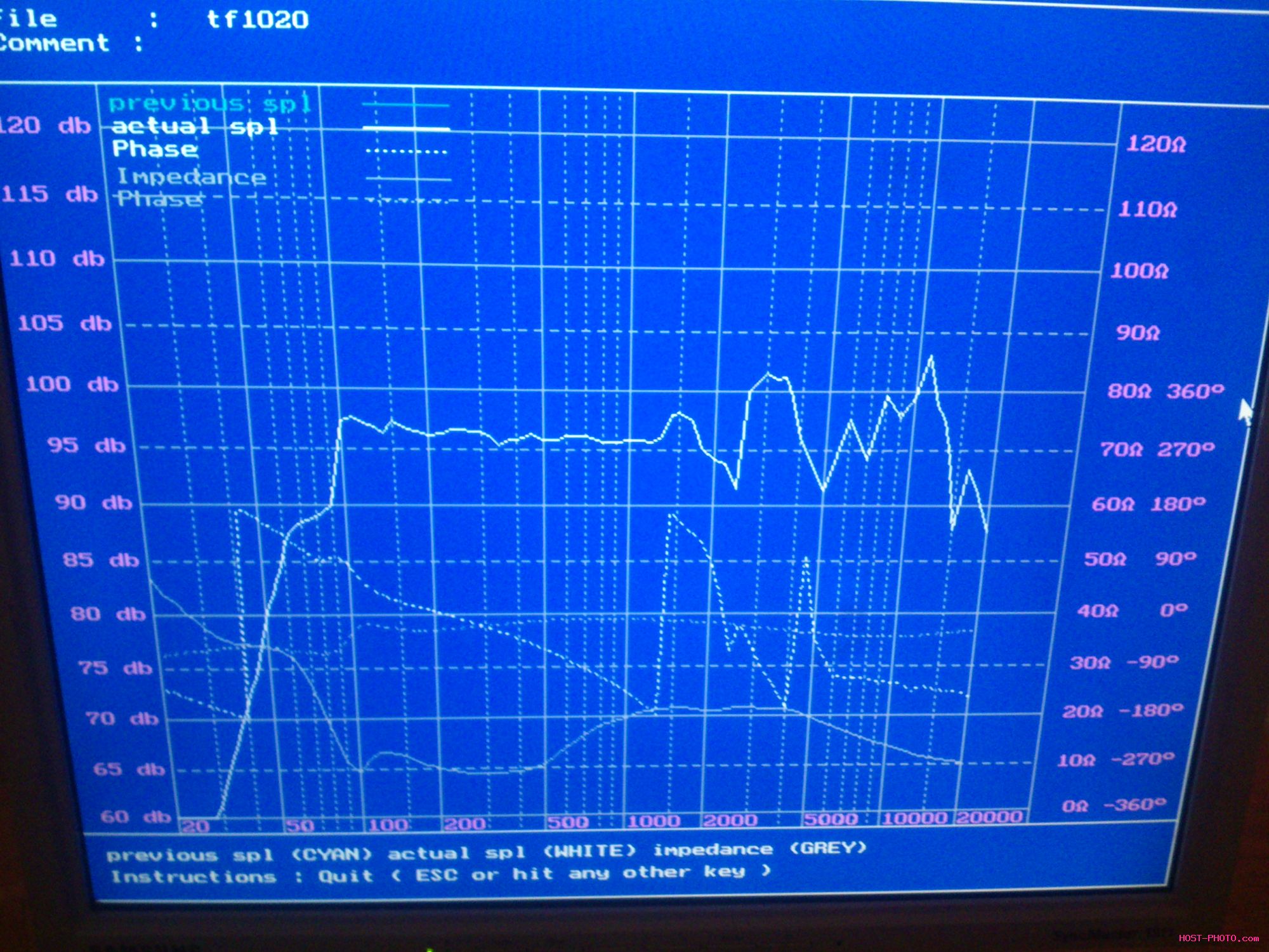

tf1020 ir hth8.7 pasirinkimas geras ir išbandytas, nesuprantu kodėl kažkas sako kitaip.
Kažkada netgi pasivarginau susivesti tų dviejų garsiakalbių atkūrimų grafikus ir kitus duomenis į programą kad paskaičiuoti filtrus. Ir gavosi tai, kad geriausias variantas buvo tiesiog 1mikrofarado kondikas nuosekliai aukštui, kaip jūs sakot 6db filtras.
http://host-photo.com/photo_hotlink.php?f=DSC_0459.jpg
čia ką parodė matavimai jau dėžėje.
https://scontent-a-ams.xx.fbcdn.net/hphotos-prn1/t1.0-9/1380710_488417967922016_1571148270_n.jpg
kalbant apie pačias kolonėles, tai skambėjimas kaip už jų kainą yra super, o maksimalus garsas super^2, turint galvoje ir kad dydis tik ~20l
Tačiau mano atveju jos groja tik vidutinius, žemo galima sakyti negauna, tam yra subai, čia tik satelitai.
Jeigu naudojant visai juostai, tai jeigu kambary dėl savęs naudoti, tai pakanka boso, nors normalus subas nuo žemiau kabina. Bandant panaudoti kokiam nedideliam renginukui, tai be subo nieko nebus.

Daugiau tokių išsamių atsakymų! Iš atsakymų kilo klausimų:
1. O kokio induktyvumo ritė buvo naudota žemadažniui?
2. Ar labai neryškus bosas? Ar atsirastų daugiau žemų, jei būtų didesnė dežė?
3. Ar neprireikė aukštų slopinimo? Nes pagal grafiką aukštesniam dažnyje daugiau db, tarsi kyla.

Ritės nėra, tik kondensatorius aukštiems. Dėl jautrumo viskas daugmaž normalu, 1 mikrofaradas yra pakankamai nedaug, aukšto jautrumas žemesniuose jo darbo dažniuose nukrenta pakankamai kad susilygintų su celestionu, o aukštesniuose dažniuose jis savaime pažemėja, taigi visai normaliai gavosi. Aukšto jaučiasi šiek tik kad yra daugiau, bet tas nėra blogai, jeigu kolonėlė ne tiesiai į tave tai jų kaip ir normalu pasidaro, nes tas hth labai kryptingas.
Dėl celestiono žemiausių, na jų kažkiek yra, juos kartais naudoja prie bosinės gitaros, bet paprasčiausiai nėra protinga to garsiakalbio taip naudoti. Čia kaip su f1 važiuoti wrc trasoje, iš principo galima,važiuotų, bet padėjus ant asfalto važiuotų 10x geriau. Turiu galvoje kad ant žemo dažnio savo tą nedidelį xmax tas celestionas pasieks tik prie kokių gal 50rms(gal ir prie 20), toliau pradės daugėti iškraipymų. Jeigu nufiltravus žemiausią, tai tiek jis gali duoti slėgio vidutiniuose, kad pilnai gali draugijoje dirbti su pusėtinu 18" koncertiniu subeliu.
Padidinus dėžę ne daug išsispaudžia. Šitam kompe neturiu programų, bet kiek pamenu atkūrimas normalus būna nuo ~70Hz, kaip pas s30, gal kažkiek geriau, o ant garsumo, kalbant tik apie žemą, tai silpniau kaip viena s90 (vien ant vidutinių tai galėtų būti gal 20+ kartų garsiau).
