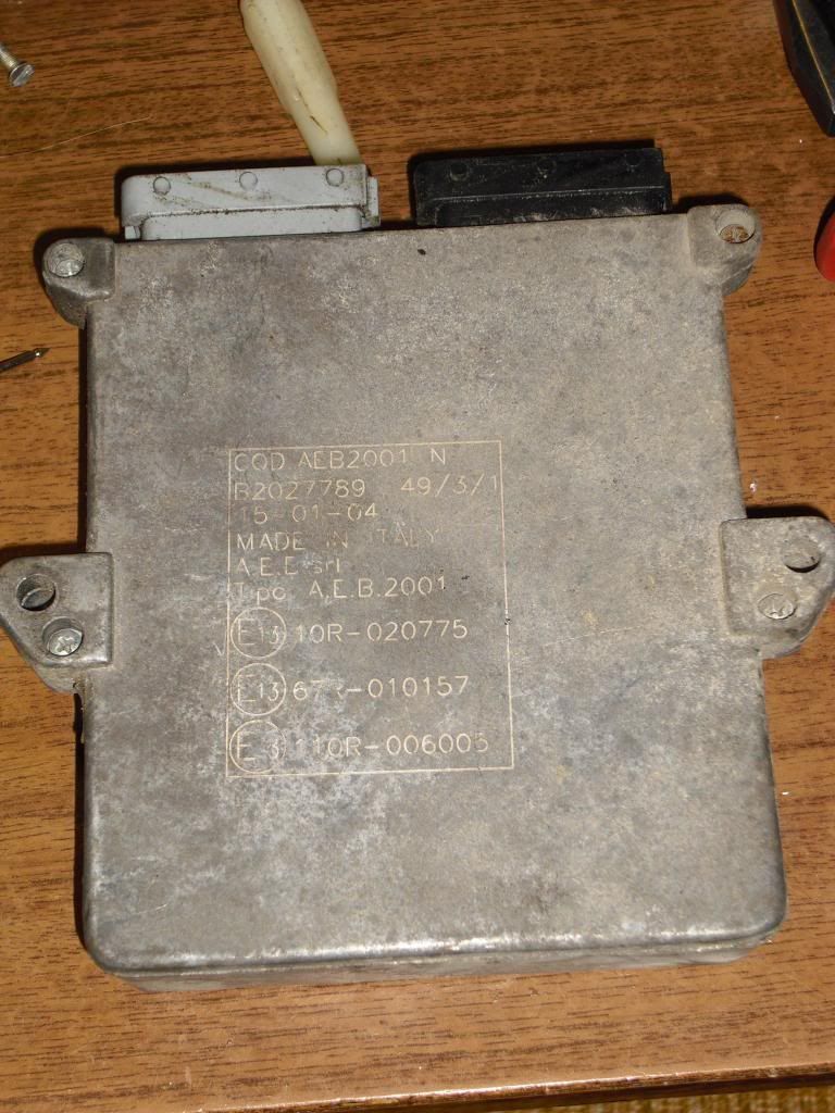

AEB2001 būna parašyta ant visų lpg kompų tokiam italų korpuse. Dauguma atvažiuoja iš užsienio čia nėra labai plačiai montuojami. Aptarnaujam. Reikia, kad parašytum pavadinimą nuo lipduko ant kompo. Jei jo nebėra tada teks aiškintis. Tai gali būt OMVL dream, Bigas, Gis, King, Lovato kažkuris, Zavoli alisei, iš tų tokių populiariausių. Ir ant visų korpuso rasi aeb2001. Programos jiems skirtingos eina nors esmė labai panaši. Interfeisas (kabelis prisijungt) daugumai tas pats su išimtim.. Pirma parašyk koks tiksliai LPG kompas. Kas negerai, kad nori prisijungt?

ant korpuso tik tai islike http://i568.photobucket.com/albums/ss125/Tomiokas/7fdfe7e7-f930-4262-a2a0-402311630fe2.jpg
pacio lipduko kitoje puseje nebera. Is to kaska galima pasakyti?
is pradzios dujo kiekio ledai rode neteisingai (daviklis tvarkingas, varza nuo 0-90omu liktai kaip priklauso, bet pilnu balionu sviecia tik 1 zalias) tai teko girdeti kad kalibruojasi pasijungus... o db laisvomis ant duju dirba su sustukciojimais, misfire'us paskaiciuoja kartas nuo karto, diagnostika rodo perliesa misini, gal kokie purkstukai ar kas , reik nuvaziuot pas dujininkus, bet vis nera laiko, nelabai as ka padaryciau pasijunges bet vis idomu. O interfeisas su max'u turetu tik ant tokiu programu? ir kam tada dar per obd ta pasijungimo galimybe?

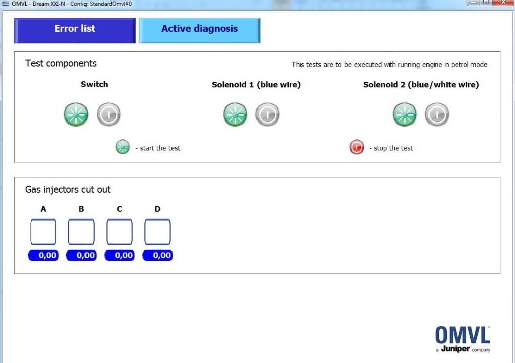

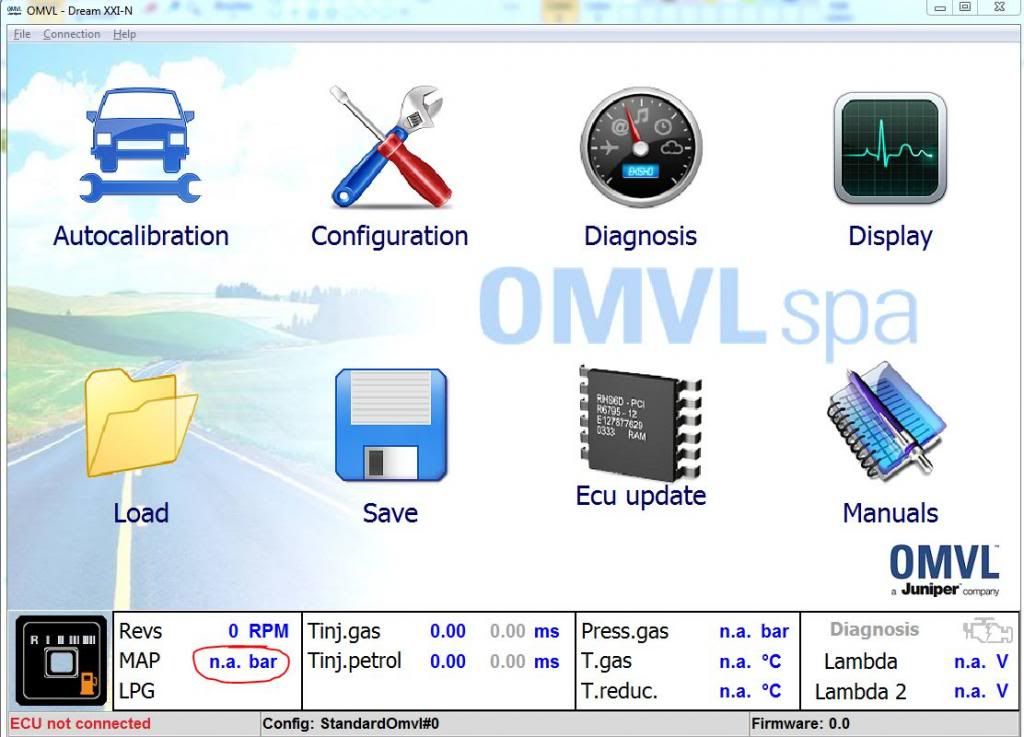

Pasirodo duju kompas omvl dream su siuo softu prisijunge dujininkai, pakeite purkstukus, pagal juos jau pasibaige buvo ir perkalibravo kompa nes ale kreivai buvo sukalibruotas, na varzos jau nuo 10omu iki 40kom buvo tai cia manau jau ritem amen buvo. Bet niekas nepasikeite, misinys perliesas, ir po kiek laiko ismeta klaida kad liesas ir nebetraukia kaip turetu. Poto isejo ir paciam prisijungt tai pamaciau kad apsukos duju kompo pulsuoja laisvom nuo 700-1300, vat nesupratau kodel taip? ir kaip jie galejo sukalibruoti kai taip? Tiksliai dar neisitikinau, bet apsuku daviklis pajungtas liktai nuo paskirstymo velenelio ir programoj nustatyta "weak" kad impulsai 0-5V. Turetu viskas buti kaip ir gerai bet yra kaip yra, tada dar nerodo MAP'o cia http://i568.photobucket.com/albums/ss125/Tomiokas/1.jpg bet kitur rodo. Programiskai benzinas/dujos jungiklis persijungia ir vel grizta i pradine padeti, negalima atlikti siu http://i568.photobucket.com/albums/ss125/Tomiokas/2JPG.jpg testu, ismeta kaskokia klaida del prisijungimo, kaip prisijungimas prie duju kompo netiktu... gal prie topacio atsakytumet ir i siuos man kilusius klausimus ir problemas Wink
