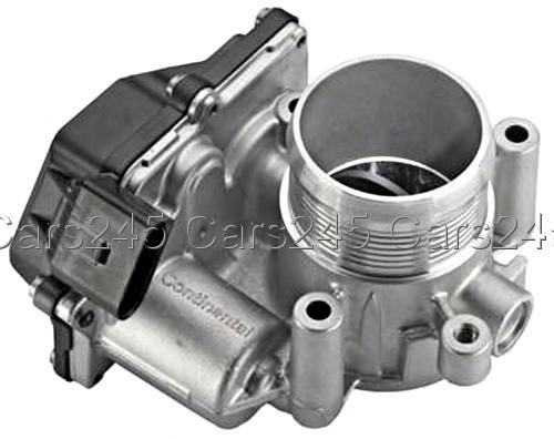

Bet man atrodo kad uztenka tik sita: http://www.cars245.net/PICS/VDO/THROTTLE_BODY/A2C59514304.JPG
Ar as klystu. Jei tik sita jinai daug pigesne. Deveta uz 50 EUR, originalas 180 EUR, dar kazkoki radau kitokiu numeriu tai 120 EUR.
Esme ta, kad as nelabai noriu pajaustyti tu dpf ir pan.

nuorodoje visai ne egr'as, o TVA (taip pat daznai susimala dantratukai) egr'as buna sekantis po sita gesinimo sklende, bet maziau ziurek i kainas pagal paveikslelius, ieskok tik pagal VAG nr. Wink
