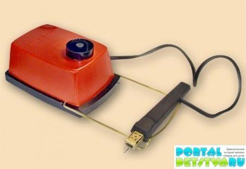

kiek sitam gali buti voltu? ------> http://www.portaldetstva.ru/upload/iblock/e56/b791.jpg

PranešimasParašytas: 2010 11 27, 22:41 Pranešti apie taisyklių pažeidimą Atsakyti su citata
Justelis
Dažnas dalyvis
Dažnas dalyvis
Sitoki esu turejes, nieko nesakau, laikyt tai laike, bet matyt kaip nesiojos is vienos vietos i kita ir uzsilenke, gerai yra reguliatorius, bet manau jis tau ilgai nelaikys, nebent gerai priziuresi Smile vietoj to darysiu kita, kaip sakei is 24v trafuko, bet niekur namie nerandu storesnes nichromo vielos, jei nerasiu tai vyniosiu plona viela ant suvirinimo diodo, o rankena kaip nors pasidarysiu, na nzn nepykit kad taip issireiskiau Smile

bet man reikia suzinoti kiek jis voltu isduoda Confused

Deividas rašo:
~4....6, reikia reguliuojamo, nes nepataikysi niekaip.
