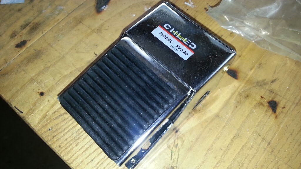

Snypscia oras per ant snargliu sujungima, kadangi kinu pedalas atkeliavo su skirtingom skylem (2+1) nors aprasyme visos buvo vienodos. Uzsakytas trukstamas sujungimas, laukiu.
P.S. Va taip mane apgavo Very Happy :
http://www.anssion.com/uploads/download/FV-series-3-4-port-foot-pedal-valve.pdf
http://www.aliexpress.com/store/product/FV320-Pneumatic-Foot-Operated-Pedal-Valve-1-4-3-way-2-position/200340_397381128.html
