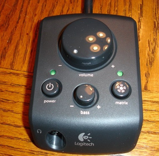

Tas m.c., berods, iš pultelio valdomas, – ar jis prijungtas ir veikia?
http://obrazki.elektroda.pl/2544313100_1375821781.jpg
