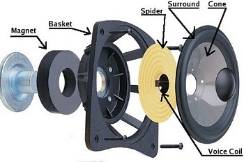

O siaip pirkai net neapziurejas ? Nezinia kas ten tau barska bet man yra buve irgi su passive radiator sistema (bet ten gal 10 metu senumo koloneles) tai pasiviu garsiakalbiu buvo atlipe vadinamieji 'voriukai' irgi tik biski davus garso pradedavo barsket nors isoriskai atrode viskas idialiai.
http://4.bp.blogspot.com/-fM6V6n0eHjw/UPfFuCaoDgI/AAAAAAAAAFY/8SDwlsT2oG8/s1600/structure+speaker.jpg
Jeigu pas tave irgi ta pati problema, tuomet nusipirkai defektuota daikta. Zinoma tai sutvarkoma,bet papildomos islaidos..
O gal tu visus EQ super duper extra bass ir pan uzdejas ant max ? Ir del to tau jis 'plerpia'

Reikės išsisukt gal kada tą pasyvų garsiakalbį, pažiūrėt ar "vorai" vietoj, bet kad mandri varžtai ten, turėsiu stipriai atsuktuvo paieškot Very Happy Apskritai, kai nusipirkau, paskaičiau apie passive radiator, tai rašo, kad pasyvus garsiakalbis turi būti tokio pačio dydžio kaip aktyvus arba didesnis. O pas mane aktyvus 10", pasyvus 8". Dėžė prastai nudaryta Very Happy Šiaip ar taip, man atrodo plerpimas sklinda iš aktyvaus. Būtų gerai, kad čia kaltas per silpnas garsiakalbis, vadinasi, turiu pakankamai galingą integruotą stiprintuvą ir galėsiu pasijungt rimtesnį subą Very Happy
