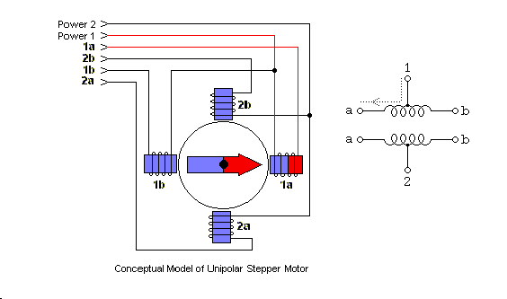

Matavai laidumo (diodo matavimo funkcija) ar varžą? Tai gerai, kad turi - vadinasi tai unipoliarinis, ką patvirtina ir šis tavo teiginys: "P.s o i fiskute isvesti tik 5 kontaktai".
Kaip atrodo: http://4.bp.blogspot.com/-3YkuZLqu7os/UAcuo4UHQsI/AAAAAAAACKQ/Hp0dAcbfnFY/s1600/model.gif Turėtų būti viskas aišku matuojant varžą. Iš abiejų galų - didžiausia varža, o tarp centrinės atšakos ir vieno galo - tokia pati varža.
P.S. Unipoliarinis turi fazes, bet jos kitaip užmaitinimos, kaip yra aukščiau parodytame paveikslėlyje.

Susirandi kurioje vietoje apvijos apjungtos ir vidurinius taskus atjungi, kad a-a' ir b-b' butu nepriklausomos viena nuo kitos.
Jei ne, ieskai valdiklio grynai unipoliariniam varikliui.

isardziau varikliuka tin nesuprantu kuriuos laidus atjungti ar perjungti i kitas vietas.
parodyta viena rite , kitoj taspats. abieju riciu antros kojos sujungtos kartu.
1 kojoi vienas laidas
2 kojoi du laidai
3 kojoi vienas laidas
