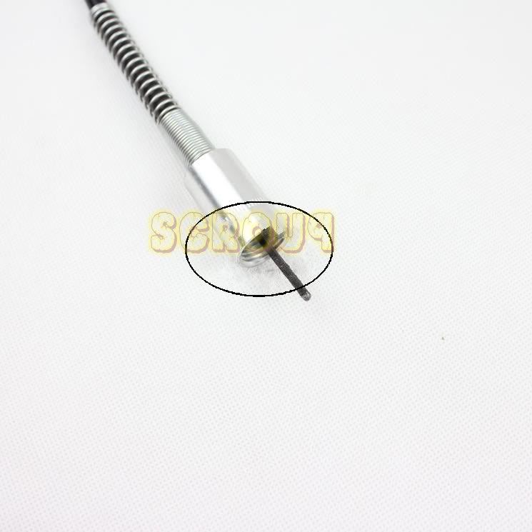

Tai tik diametras. O žingsnis koks? Kad ir dabar galiu savo drėmelio nufotkinti sriegį arba internete surasti, kad jis didelio žingsnio. Arba rodyk savo Skill'o ir palyginsim kaip yra iš tikrųjų.
Ašelė ir yra kvadratinė kiek matyti iš šios foto. Bet nėra problemų ją įtvirtinti.
