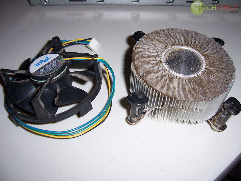

deep
Senbuvis
Senbuvis
http://www.technibble.com/articlecontent/2008/09/computer-cigarette-tar-1.jpg
http://www.furgelnod.com/wp-content/uploads/2011/01/dust_clogged_fan.png
http://techreport.com/r.x/system-build-howto/qtip.jpg
http://www.craiglotter.co.za/wp-content/uploads/2011/09/applying-thermal-paste-to-cpu.jpg

blinki5 rašo:
tame ir esme,kad išvaliau nuemes apsauga nuo vaizduškes viska,bet nieko nesikeičia...
detaliau papasakok ka tu ten darei ?
