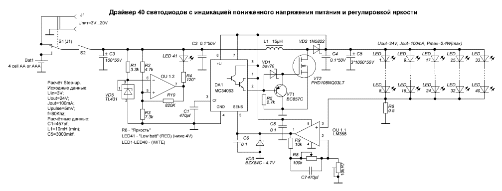

http://radiokot.ru/forum/download/file.php?id=97240
zadu bandyt darytis pagal sita schema. galima 40 LEd sujungti. kaip jums sita schema? + ir - ?

schema biski sudetinga labai jau grandiozinis prozektorius gaunasi.
gal tada su procesorium daryk Laughing bus paprastesnis ir daugiau funkciju
