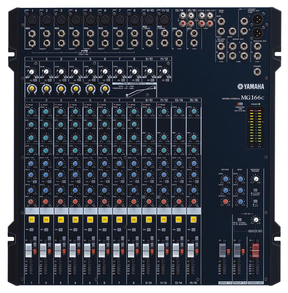

Trumpai ir aiškiai:
Turiu tarkim tokias ausines
http://www.hydrogenaudio.org/forums/index.php?showtopic=90925
ir tokį pultą
http://www.musiciansbuy.com/mmMBCOM/Images/YAMAHA_MG166C.jpg
Ir noriu pajungti šių ausinių mikrofoną prie tokio pulto. Pageidautina į XLR jungtį. Man taip reikia tiesiog. Nesinori prikti profesionalių ausinių už 1000Lt..

macke rašo:
Trumpai ir aiškiai:
ir tokį pultą
