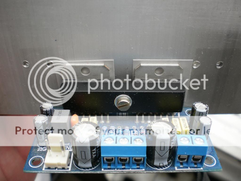

Moduliui su dviem mikrėm esu padaręs tokį prispaudimą http://i546.photobucket.com/albums/hh415/xumotbass/P5120017_zpsd678032a.jpg. Tai 50mm ilgio, 10mm pločio ir 5mm storio geležinės juostos gabaliukas - prispaudimo jėgą riboja tik M3 varžtelis Very Happy Bet va su 3 mikrių moduliu yra problemėlė http://i546.photobucket.com/albums/hh415/xumotbass/P5120021_zpsad3cf3ef.jpg - tai tie du geltoni kondikai tarp mikrių, dėl ko neina padaryt prispaudimo kaip tam dviejų mikrių moduliui. Iškart atsakau, kad nesąmonių daryt nenoriu, todėl kondikų iš apačios nelituosiu. Apie ką galvoju, tai 80mm ilgio, 30mm pločio ir 4mm storio aliuminio juosta su iškarbomis tiems kondikams ir prisukimu per juostos vidurį į originalias tris skyles. Viena juostos pusė spaustų mikres, kita pusė per 5mm aukščio pakylėlę įsiremtų į radiatorių. Žinau, kad taip darydamas gerokai persistengčiau, bet abejoju, ar prasisukčiau su tokiais...
Ir žinoma, būčiau naudojęs žėručio tarpines, bet šitos yra truputį per mažos, o didelio lapo neradau, kad galėčiau pats išsikirpti reikalingą dydį.

Negi tam moduliui negalima kiaurai radiatoriaus pragręžti kiaurymės, o prispaudimo juostoje – įsriegti M3 sriegį (arba - irgi kiaurymę, ir suveržti veržle)? Rolling Eyes Ir tokiu būdu pritvirtintum.
Žėrutis lengvai sluoksniuojasi, tad iš 0,5 mm nesunkiai galima pasidaryti 0,2..0,1 mm. Jei suliečiamų gaminių (mikroschema<–>radiatorius) liečiamieji paviršiai yra lygūs (ne grublėti, be atplaišų), tai galima ir labai ploną žėručio tarpinę dėti.
Storesnė – blogiau perduoda šilumą, bet atsparesnė mechaniniams pažeidimams suveržiant.
Blogiausiu atveju, visai nebūtina dėti ištisinę tarpinę. Galima ir dvi per paviršiaus plotą: jos vis tiek ant termopastos prilimpa, tad pritvirtinti mikroschemą nesudarys sunkumų.
Net jei ir liks poros-trejeto milimetrų tarpas tarp dviejų tarpinių, – nebaisu.
