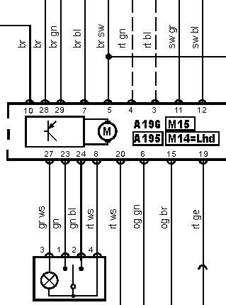

na foto tokios isejo Smile
na kitos puses foto nieko naujo nepasako, ateina groundas ir po to priklausomai nuo jungiklio (L or R) jungiasi per varza
butent kad varzu sukeitimas viska ir keicia, o can'nas kaip suprantu mano iskelta tema yra nesusijes.

Na greit bandysiu lupt laukan duru modulius, padarysiu foto.
Mano primityviu mastymu tikiuos bus paprasta sistema kaip ir su patalpu signalizacija, centrale kai mato tam tikra varza tada ir uzkaito open or close.

Del open/close taip, bet kaip supratau tau ne tas dabar rupi, nes atidarytas mato ir tas ir tas. Fotkink blokus atidarytus(jungtis, platas) ir spresim.
